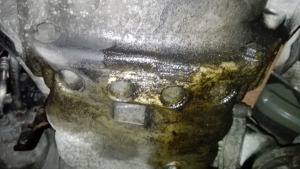

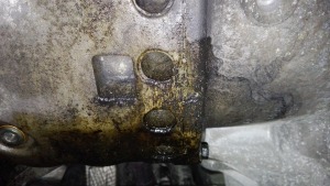

Witam, cóż po wymianie oleju i zalaniu go do pełna zainteresowało mnie że na wskaźniku po uruchomieniu silnika spadł poziom o kreskę.  Na początku pomyślałem, że czujnik wariuje, że teren nierówny. Potem zajrzałem pod spód i moim oczom ukazało się to co na zdjęciach...
Niestety nie wiem czy to uszczelka czy miska.
Czy do wymiany miski trzeba podnosić silnik lub jest jakiś inny problem z jej z demontażem?
Orientacyjny koszt w najgorszym przypadku wymiany miski z robocizną?
Znajomy mówi żeby olać temat... ale więcej stracę dolewając olej do silnika.
Opcjonalnie zrobię to za miesiąc by nowy olej wyczyścił silnik chociaż... albo właśnie już to robi i uszczelka poszła...
Dodam, że osłona cała to raczej mało możliwe by sprzedający miesiąc temu zataił taki wyciek jakby tam było coś dziurawe. Zapewne pech tak chciał.
Jaki silnik? Jeżeli ten co w opisie to hmm, zobacz przypadkiem czy nie poszło Ci uszczelnienei półosi od skrzyni, w tym samym miejscu zbiera się olejp jakby poszła uszczelka pod miską. Nie znam się na silnikach benzynowych z turbo, i w sumie nie wiem czy masz tam turbo, ale jeżeli tak to też bym sprawdził rurkę od powrotu oleju.
