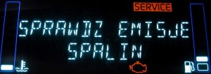

Zestrojenie wskaźnika sprawdziłem jadąc z podłączonym clipem, więc urządzenie jest wyskalowane dobrze i działa poprawne, więcej możecie się dowiedzieć z opisu na aukcji producenta. We wcześniejszym Sc II 2.0 16V F4R też używałem podobnego wskaźnika, pokazywał on co prawda tylko dwa stany ubogo/bogato (LED - zielony/czerwony) i przy przebiegu 145kkm pozwolił mi on szybko zdiagnozować usterkę sondy, na wyświetlaczu ukazał mi się SERVICE i komunikat ``sprawdź emisję spalin`` okazało się, że w sondzie uszkodziła się grzałka i komputer wchodził w tryb awaryjny odłączając lambdę.

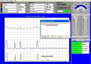

Proszę bardzo tu mamy piękny przykład w którym to sterownik instalacji gazowej Prins VSI nie dopuścił do dalszej eksploatacji silnika w trybie LPG z powodu zbyt ubogiej mieszanki co przy dłuższej eksploatacji mogłoby doprowadzić do uszkodzenia silnika. Sterownik LPG poprzez kontrolę i obserwację pracy pierwszej sondy lambda wykrył zbyt ubogą mieszankę sygnalizując błąd ``lambda too long lean``  co w tłumaczeniu oznacza zbyt długo uboga mieszanka i automatycznie przełączył silnik w tryb pracy na benzynie.
Niestety większość sterowników LPG nie ma takiej kontroli i użytkownik nie będzie miał informacji, że jedzie ``na ubogo``, a wnioski z tego przykładu wyciągnijcie sobie sami.

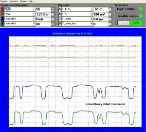

Drugi zarzut ekranu przedstawia prawidłowy skład mieszanki.
