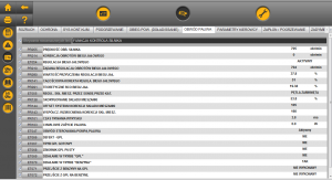

Jak w temacie, posiadam Can Clipa lecz nigdzie nie mogę znaleźć parametrów Short Term and Long Term Fuel Trims, tzn nie wiem czy oprogramowanie zostało źle przetłumaczone czy po prostu źle szukam.
Wklejam screena z programu, i chciałbym zapytać również jak można zresetować te korekty za pomoca Clipa?

W Clipie nie ma takich parametrów :-), odpowiedzialne za korekty wtrysku paliwa są parametry:
PR137 KOREKTA MIESZANKI
PR624 OFFSET PRZYUCZENIA REGUL. SKŁADU MIESZ.
PR625 MNOŻNIK PRZYUCZENIA REGUL SKŁADU MIESZ.
Ale jak je interpretować to nie wiem. U mnie w tych parametrach wartości oscylują w okolicy 50.
Korekty o których piszesz odczytasz przy użyciu zwykłego ELM'a i np. aplikacji na adroida Piston.
