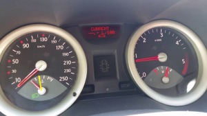

Zauważyłem wczoraj, że w upale, po długim staniu w korku z uruchomionym silnikiem nie załączał się wentylator chłodnicy. Wskazówka po odpaleniu zimnego silnika po jakimś czasie podnosi się do góry i zatrzymuje się w miejscu jak na załączonej grafice. Nie przechodzi dalej ani nie opada. Gdy włączę klimatyzację, wentylator się uruchamia i pracuje na wysokich obrotach, a gdy ją wyłączę, wentylator robi to samo.
