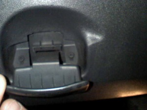

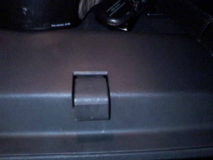

Z której wypowiedzi to wywnioskowałeś? Schowek ma zablokowany zamek, tak że osoba postronna sie do niego nie dostanie. Nie ma to nic wspólnego z pilotem (kartą). Przy pomocy kart ogranicza sie tylko funkcje jednej z nich. Moja meganka ma takie cuś.
sorry,ale jak to działa ???Ja się takiego czegoś nie doszukałem w swojej megi,nie mam tam żadnego zamka :cry:
jak mi się zepsuło zamknięcie od schowka to rozebrałem wszystko na czynniki pierwsze i sądzę,że przynajmniej u mnie nie ma takiej możliwości.Miałem megi w pełnej elektryce,łącznie z HF.Mały OT się zaczyna :)

W zatrzasku jest jednak blokada, którą mozna uaktywnić. Musiałbym zerknąć do instrukcji jak to sie robi.

Lewy, w megi nie ma takiej możliwości (blokada zamka schowka )Jak pisałem wyżej,rozbierałem go na drobne części i nie ma tam żadnej kostki ani przekażnika,żadnego bolca do blokady.W sceniku musi być inaczej.
