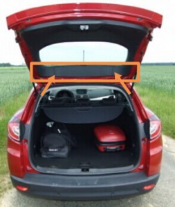

Ostatnio zauważyłem, że po wizycie na myjni mam mokrą roletę w bagażniku. Namierzyłem miejsce którym woda przedostaje się do środka (zaznaczone strzałkami na zdjęciu). W związku z tym jestem zmuszony zdemontować zaznaczone plastiki aby uszczelnić to miejsce. Czy ktoś mógłby mnie pokierować jak się zabrać do demontażu tych plastików? Wybaczcie za jakoś zdjęcia, zapożyczone z Google :)
Woda przedostaje się do wnętrza przez światło stop. Tam uszczelka jest do kitu. Ja potraktowałem uszczelkę silikonem i na razie spokój. Co do plastików to są montowane na zaczepy. Wystarczy zdemontować środkowy i będzie dostęp do stopu. Podważ palcami i zdecydowanym ruchem do siebie szarpnij, stopniowo wypniesz w ten sposób z wszystkich zaczepów. Nic nie urwiesz.
