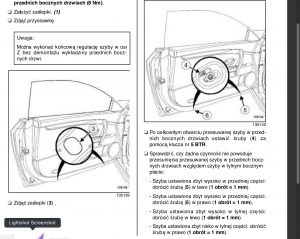

Mam problem z szybą boczną - kierowcy - szyba po opuszczeniu nie podnosi się do końca... Podjeżdża kilka centymetrów w górę a następnie się cofa. Po kilku razach doszedłem, że pomaga jej "naprowadzanie siłą" kierując palcami, dociskając zewnętrzny, zaokrąglony koniec szyby...
Moje pytanie brzmi - czy istnieje jakiś sposób regulacji szyby bez rozbrajania całego boku drzwi ? W serwisówce niestety Laguny, natknąłem się na coś co mogłoby rozwiązać mój problem :
Czy może ktoś już to przechodził i wie co jest winne ?
