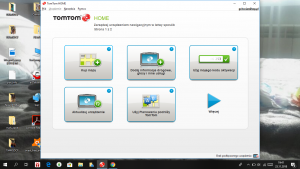

Po włożeniu karty do czytnika poczekaj kilka minut i prawdopodobnie program Tomtom Home2 wykryje tę kartę. U mnie tak to działa, najpierw jest komunikat by włożyć kartę, jest informacja o braku urządzenia itd. Czekam kilka minut i aktualizuje.

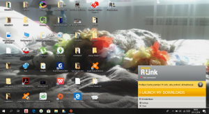

Nic to nie daje. efekt jest taki jak na zdjeciu. na tym sie konczy pobieranie

Jeżeli to R-Link to się to  inaczej odbywa niż w  TT-Live.Przez R-Link Store a nie prze z TT-Home np.https://easyconnect.renault.pl/estore
poproszę jaśniej( jak dla blondynki)
Jeżeli karta jest oryginalna to jej tak po prostu nie widać w kompie.Niby komp widzi ale  nic nie widzi.Przejdź do linku co podałem i poczytaj .Tam jest wszystko opisane co i jak aktualizować :)
