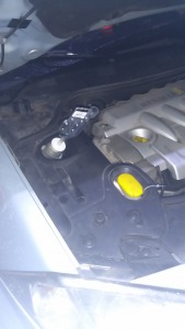

Przelewanie się płynu w okolicy nagrzewnicy
Mam tester dziś jak wruce z trasy to go wykonam. akurat silnik dobrze wystygnie. zauwazylem że jak wymieniłem korek zbiorniczka to niema ciśnienia po odkręceniu korka.
Witam zrobiłem test i nie zmienił koloru płyn.a test trwał z 25 min.zaczolem od zimnego silnika i jak już złapał temperatury to go trochę pogazowalem.i nic.
