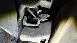

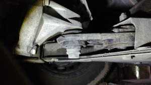

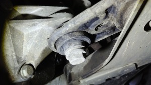

W kabinie słychać basowe buczenie. Na zewnątrz silnik pracuje normalnie, lecz w srodku buczy, dźwięk dochodzi z przodu siedząc w kabinie. Zrobiłem zdjecie jednego elementu, który przykuł mi uwagę - guma na poduszce jest popekana. Rzadko czuc drgania na jałowym biegu.
Co to może być?

Żona się przyznała, że cofając wjechala w dziurę i zaryła tłumikiem.
Zaczep tłumnika urwał się i obniżyło tlumnik. Wczoraj sprzęgło zaczęło nieodawać, za kazdym razem zmiany biega musze noga sprzęgło cofać na normalna pozycję. Skrzynia nie zgrzyta wiec obstawiam ze to wysprzeglik i moze to powodowało buczenie w kabinie ?.

Problem rozwiązany tak:
Buczenie w kabinie spowodowane było opadnieciem tlumnika.
Sprzęgło nie odawało problem był jakims bolcu przy skrzyni biegow, mechanik nie rozbierał skrzyni.
