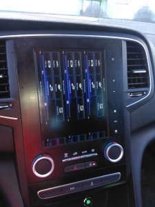

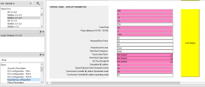

Postanowiłem wymienić wyświetlacz na ten 8,7". Zamontowane.. Jakiego większego problemu nie miałem. Problem pojawił się przy samej konfiguracji w DDT4ALL. Zmieniłem to co podesłał mi kolega który to robił u siebie. Jednak u mnie coś chyba nie pykło bo...mam taki "wypas" na ekranie. Pytanie. Czy ktoś z szanownych Państwa jest w stanie mi podać prawidłowe ustawienia w ddt4all ?

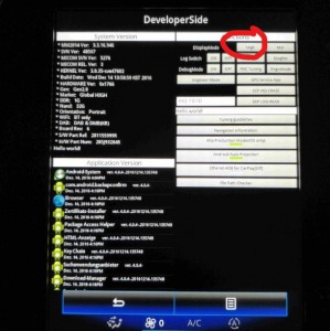

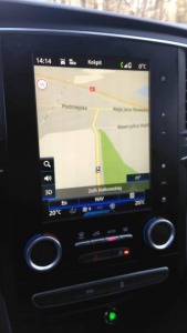

Po demontażu 7" podpiąłem 8,7" i ekran pokazał to co wyżej. Dopiero załapał po kliknięciu w DEV mode na HIGH. Czyli reasumując po zakończonym montażu był klik. Jeszcze została konfiguracja dmuchawy i jej sterowania bo klima działa prawidłowo. Już mam rozwiązanie więc sprawdzę.
