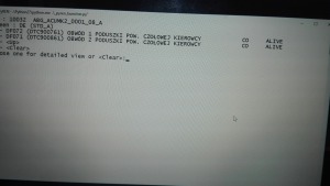

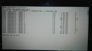

Witam. Po montażu tempomatu i samodzielnym przerobieniu taśmy pojawił mi się service + airbag na desce. Dzisiaj podpiąłem PyRen i ukazały mi się błędy w obwodzie 1 i 2 poduszki kierowcy. Poza tym błedy impedancji w kilku obwodach. Załączam screeny. Czy ktoś wie jakie to obwody są uszkodzone? Tzn. chodzi mi o to, czy mogłem je uszkodzić podczas demontażu taśmy, czy są to jakieś błahe sprawy, typu nie wciśnięta kostka, blaszka itp?
Moje zdanie to taśma, ogólnie poduszka ma dwa obwody (kierowcy), pewnie oba uwalone. ogólnie sprawdź przejście może między wtykami w poduszce a wtykiem w kolumnie kierownicy.

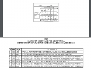

BE - Niebieska wtyczka, VE-Zielona, NO Czarny.
A tu masz wtyk pod kierownicą (rozpiska pinów).
