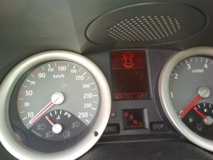

Otóż kupiłem Megane II 1.6 benzyna skrzynia automatyczna wyświetlacz radia jest w liczniku, chyba, problem mam taki, że nie działa pilot do radia i wyświetlacz radia, radio to tuner list, nie wiem nawet czy takie było fabrycznie, czy ktoś coś zmieniał, wyświetlacza w konsoli środkowej na górze nie ma jest tam półka, w innych Megane jak patrzyłem tam był wyświetlacz. Dodam że na wyświetlaczu który mam w liczniku nie wyświetlają się parametry radia, jest tam zegarek którego też nie mogę ustawić. Jutro wrzucę fotki całości tj. radia, licznika, okablowania itp., może ktoś coś pomoże?

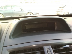

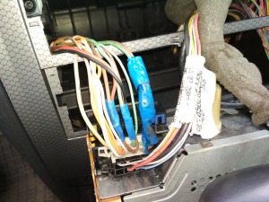

Okazuje się, że moja instalacja radia jest dość zagmatwana, brak wyświetlacza w to miejsce wklejony schowek, foto poniżej, również poniżej foto licznika.

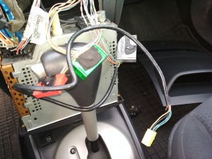

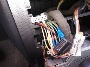

Nie wiem jakie było oryginalnie zamontowane radio. Mój nr VIN VF1BM0J0A29494241 może ktoś pomoże i poda mi o ile to możliwe jakie było oryginalne radio. Do obecnego radia podpięta jest ftyczka biała, czarna i żółta za radiem są wtyczki do niczego nie podłączone szara, czerwona, chyba zielona i czarna ta zupełnie jest inna od pozostałych w sumie cztery wtyczki, na pewno któreś są do podłączenia wyświetlacza, tylko które i jaki wyświetlacz mam szukać, podłączyć?

Nie działa wyświetlacz radia, bo go nie ma, jak sam napisałeś. Podejrzewam, że poprzedni właściciel zamontował sobie jakieś inne radyjko, niefabryczne. One nie współpracują z oryginalnym wyświetlaczem, więc wywalił go i używał sobie tego, jako schowka. Jak sprzedawał, zapewne wyciągnął swoje radio i wsadził to fabryczne, a wyświetlaczem się nie przejmował. Godziny nie możesz ustawić, bo robi się to z przycisków pod wyświetlaczem w daszku, którego nie masz.

Zrób zdjęcia tych wtyczek niepodpiętych. Do radia Tuner List potrzebujesz wyświetlacza AFFA 2++. Generalnie mam taki na zbyciu, jakby Cię to interesowało.

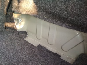

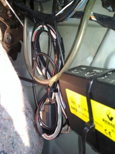

 Zdjęcia poniżej, ftyczek i tego co jest w bagażniku i okazuje się, że chyba była nawigacja, zostały tylko kable, nie ma nic więcej, jest centrala ale od czujnika parkowania, nic oprócz kabli nie ma co by było powiązane z navi. Ktoś dobrze namieszał, Licznik wydaje się że jest oryginalny rok produkcji 2003 tak jak auto, nad licznikiem jest głośnik, pewnie właśnie do navi, ale nie podłączony i nie ma nigdzie kabla, coraz więcej niewiadomych, niezły bałagan.

Pod daszkiem nic nie ma, wszystkie kable z fotek były wciśnięte pod radiem. Pod daszkiem jest schowek ktoś go wkleił.

Faktycznie była nawigacja, a więc i zupełnie co innego musiało być zamiast tego daszka. W sumie mogłem się domyślić od razu, nie zwróciłem uwagi, że nad zegarami masz głośnik od nawigacji... Generalnie ta czerwona powinna iść do wyświetlacza tam na górę w daszku, żółta teoretycznie jest od pilota. Na zdjęciu żółta ma tam jakiś kabelek obcięty, nie wiem czemu. Niestety nie mam pojęcia, czy jak podłączysz teraz do tej czerwonej wtyczki zwykły wyświetlacza AFFA 2++ to czy on będzie normalnie działał.
Skąd jesteś w ogóle?
Dobra już wiem, potrzebujesz wyświetlacza AFFA 3 NAV, pod niego jest ta zielona wtyczka. Generalnie ciężka sprawa. Tutaj musi wypowiedzieć się ktoś, kto ma doświadczenie z tymi fabrycznymi nawigacjami.

To się robi ciekawie. Kabelek czerwony przy żółtej wtyczce jest opciety, fakt, biegnie on do szarej wtyczki i tam też jest odcięty i nie ma pinu do którego mógłby być wpiety. szukam na początek tego wyświetlacza. Jestem z Białegostoku.
Z tego, co wiem trudny do dostania i drogi niestety. Oczywiście chyba taki powinieneś tam mieć, bo teraz to już sam nie wiem :) Najlepiej, jakbyś znalazł kogoś u siebie i przed zakupem po prostu na szybko podłączył czy to w ogóle działa.

Tutaj nie jest chyba potrzebny AFFA3 NAV bo ja mam taki i nie ma tego głośnika nad zegarami. Chyba, z tego co mi się przypomina i jak przed chwilą sprawdziłem w serwis manualu powinna tam być nawigacja z wysuwanym ekranem. Przypuszczam, że dlatego nic nie ma w miejscu wyświetlacza od radia bo nawet jakby było wsadzone inne, nieoryginalne radio to powinien działać zegarek i temperatura na wyświetlaczu.
Co do wyświetlacza to żeby przerobić instalkę na zwykłe radio Tuner/Update list niestety w tych kablach trzeba rzeźbić. Ja miałem/mam problem właśnie z wyświetlaczem AFFA3 NAV, mój miga i nie wyświetla przez 80% czasu połowy tego co na min powinno być. Szukałem na allegro, dzwoniłem, teraz jedne gość ma taki za 200 zł. Za drogo jak dla mnie. Za 50 zł kupiłem radio Update List  i dwa wyświetlacze wyświetlacz do niego. Na stole uruchomiłem i działa. To taki zestaw awaryjny. Na szczęście udało mi się ostatnio kupić wyświetlacz AFFA3 NAV z 2005 roku w bardzo dobrym stanie za 50 zł. Założyłem i działa. Póki działa temat zmiany radia olałem. Może pokuszę się gdzieś o naprawę starego wyświetlacza. Jak nie, to przerobię instalację pod Update List i wyświetlacz do tego radia.
Sprawdziłem raz jeszcze i też mi się wydaje, że tam był wysuwany ekran, pewnie coś się zepsuło Helmutowi i tyle, trafił do naszego kraju i najtańsze było wstawić Tuner List i tyle. Zostały tylko kable. Zegarek i wskazania temperatury są u mnie na wyświetlaczu przy liczniku, tak jak pisałem wcześniej bez pilota, chyba, nie ustawię zegarka. Na razie jeżdżę i będą zmianiał radio na nie oryginalny zamiennik.
