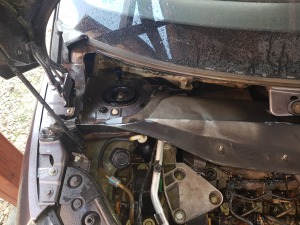

Witam,
SCENIC II 1.9DCI - 2003r., Ph1,

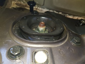

Mam pytanie otóż - co to są za gumowe elementy - podczas demontażu podszybia zobaczyłem ze są popękane ? czym to może grozić i jakie są objawy takiego popękania ?
z góry dzięki za informacje
Te gumy to poduszki amortyzatorów. Są pęknięte i to nie jest dobrze.
Dziwne że nie słyszysz żadnych hałasów.
Kwalifikuje się do natychmiastowej wymiany. Jak będziesz to robił to zwróć uwagę jak wyglądają amortyzatory, osłony i łożyska.
Te ostatnie wymienił bym też prewencyjnie.
