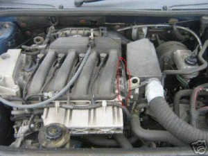

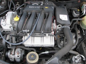

Witam,
Jestem tutaj nowym uzytkownikiem. Przeszukalem stare posty i nic nie znalazlem na ten temat.
Znalazlem na swoim silniku wolny krociec ktory zasysa powietrze z atmosfery, nie jest polaczony z zadnym innym kroccem. Znalazlem zdjecia silnikow, w niektorych jest wezyk na tym kroccu w niektorych nie ma. Czy ktos wie od czego on jest i do czego sluzy i z jakim innym kroccem powinien byc polaczony???
Pozdrawaim wszystkich uzytkownikow.
To jest wężyk do regulatora ciśnienia paliwa nowsze wersie tego nie mają .Regulator to taki plastikowy stożek na końcu listy paliwowej do wtryskiwaczy(pod tą aluminiowa osłoną wtryskiwaczy)
