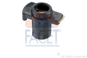

Witam
Chciałbym zapytać, czy wymieniał ktoś w megance palec rozdzielacza zapłonu. Pytam, bo po odkręceniu kopułki rozdzielacza, ukazuje się ów palec. Myślałem, że się ściągnie mocniej ciągnąc itp, ale nic z tych rzeczy. Stąd pytanie, czy ściągać go  na siłę (np. rozwalając go), a nowy nasadzi się bez problemu,. Czy też jest jakiś myk i coś go trzyma i trzeba więcej rzeczy rozłożyć?
Montaż nowego odbywa się przez wciskanie po prostu?
Palec potrafi się zapiec ;
   -  widocznie bardzo dawno nikt tam nie zaglądał,
   -  jeżeli nie chce zejść, to trzeba go zniszczyć np; żabką do rur,
  -   następnie ośkę przeszlifować papierem ściernym,
Tak, przez wciskanie.
