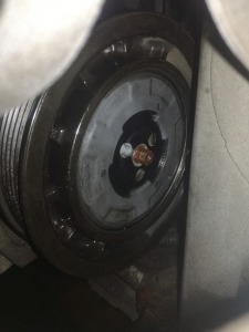

Witam, zaczęło mi piszczeć koło pasowe sprężarki, po dojściu do koła wyszło że są na nim luzy i łożysko zatarte, wymieniał ktoś to koło lub samo łożysko ?

Poradziłem sobie z tym mogę więc napisać jak wymienić to koło. A więc na początek zdejmujemy koło, potem nadkole następnie ściągamy pierścien zabezpieczający śrubokrętem, blokujemy śrubkę na kole pasowym rozmiar 7 fajkowa, używamy klucza do szlifierki uniwersalnego nastawnego i odkręcamy tarcze sprzęgła ( te 3 otwory na kole ). Następnie ściągamy pasek, po odciągnięciu napinacza ( klucz 16 fajkowy ). Po odkręceniu i zdjęciu tarczy oraz paska mamy do zdjęcia pierścień zabezpieczający, potem od spodu auta odkręcamy 3 śruby trzymające sprężarke klimatyzacji, po odkręceniu tych trzech śrub mamy wtedy dostęp do wyjęcia koła pasowego ( inaczej nie chce wyjść ). Wyjmujemy koło i albo wymieniamy samo łożysko ( jeżeli tylko ono jest posypane ) lub całe koło. Ja wymieniłem całe koło ponieważ podczas demontażu zniszczyłem trochę tarcze i koło :D
 Była zapieczona tak tarcza, że musiałem przecinakiem sie posłużyć.
