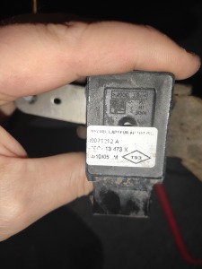

 - Zdemontowałem czujniki na osiach i oba są uszkodzone (w środku wszystkie ścieżki są zjedzone przez śniedź)

Jeden z czujników udało się naprawić (wszystkie zniszczone ścieżki zastąpiłem cienkimi przewodami, ale nadal PyRen zgłasza problem tego czujnika dlatego wydaje mi się, że tylko wymiana wchodzi w grę ma ktoś może namiar gdzie takie czujniki dostanę? Chodzi mi o nowe ponieważ patrząc na stan moich to każdy inny używany może być podobnie zepsuty co moje.
