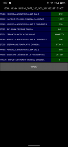

Ktoś miał taki problem ? Zauważyłem ostatnio po dłuższej jeździe, że dźwięk się pojawia, auto popracuje z minutę na postoju i hałas znika. Nie wiem o co chodzi. Korekty wtrysków jak w załączniku.

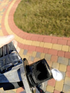

Dzięki wielkie za radę. Tak wyglądał egr przed czyszczeniem. Po wyczyszczeniu w pyclip wartości otwarcia egr zmieniaja się, jest ok. Teraz zaobserwuje czy dźwięk będzie sie pojawiał.
