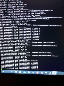

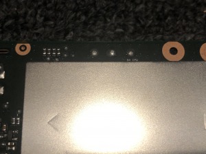

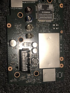

Udało mi się dziś dobrać do pamięci wewnętrznej tomtoma live jeśli ktoś chce się pobawić to w załączniku kilka fotek co do połączenia to oczywiście przez UART prędkość portu 115200 piny patrząc na zdjęcie to od lewej RX środkowy GND prawy TX ja jestem na etapie zgrywania obrazu pamięci przez dd więc pewnie to potrwa :) mnie głównie interesuje podmianka tła na wyłączonej mapie i jakieś inne pierdoły wizualne ale myślę że można wyciągnąć znacznie więcej :)
