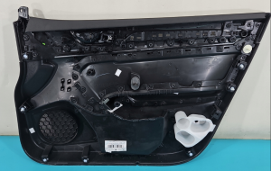

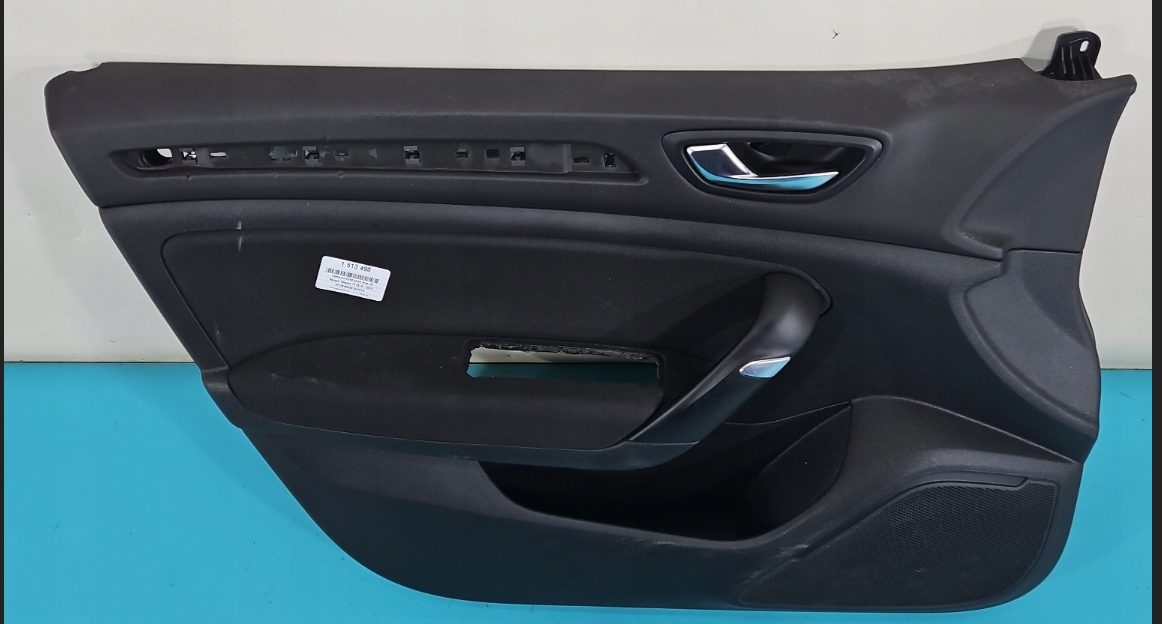

Zrzutekranu2026-09-06202200.thumb.png.2dba35224538e1303aa6dfdc42d63a9c.pngZrzutekranu2026-09-06202226.thumb.png.596076dcc99aba99c10ab024bff51d09.png

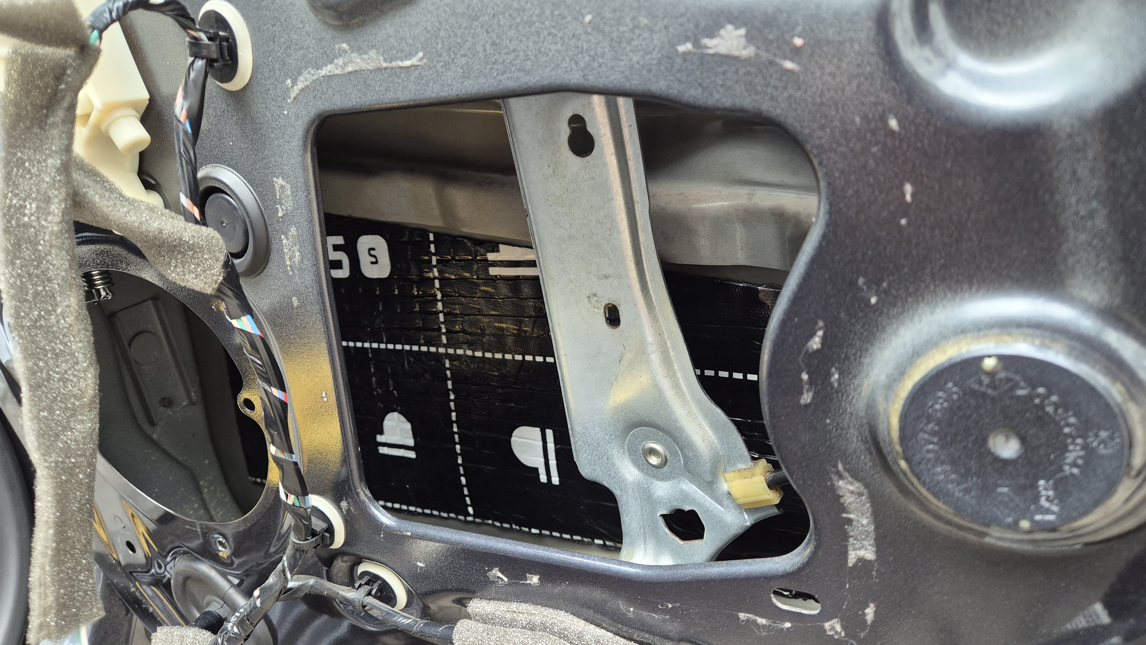

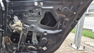

Co do samego wygłuszania, to jest trochę zabawy:

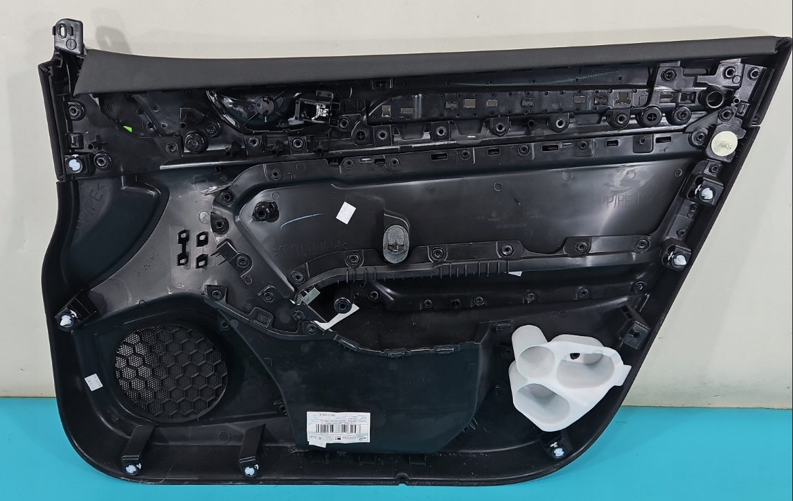

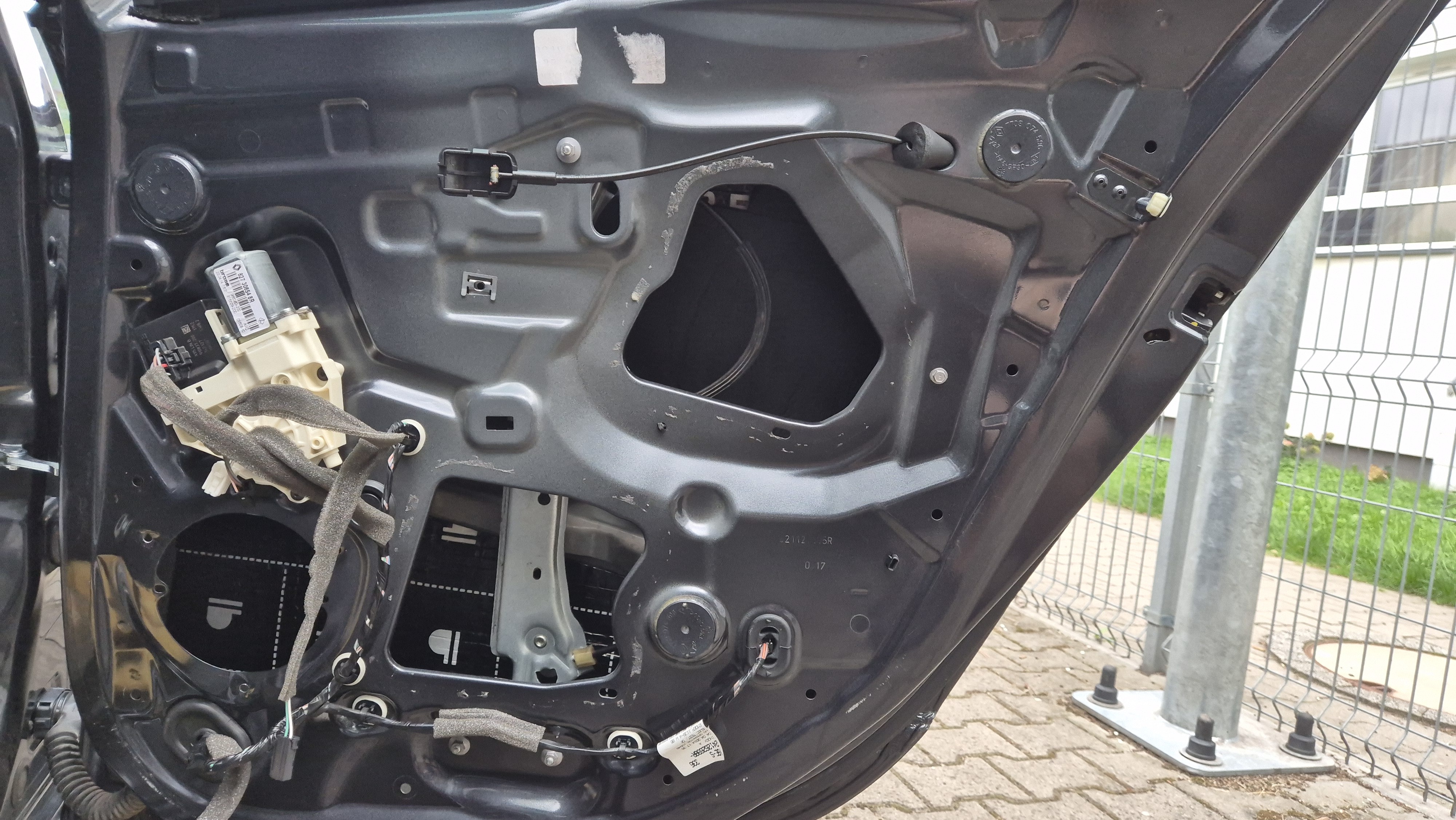

- musisz zdjąć boczek drzwi, zerwać wszystkie maty, którymi są zalepione otwory w drzwiach, najlepiej też odpiąć wszystkie spinki, którymi wiązki kabli są przypięte do blachy- im mniej rzeczy zostaje przyczepionych do blachy, tym lepiej do dalszej pracy, trzeba też zerwać filc z boczka drzwi,
- musisz umyć i odtłuścić poszycie drzwi (w środku w drzwiach), wewnętrzną powierzchnie drzwi no i boczek drzwi od środka- ja myję te wszystkie elementy płynem do mycia szyb i ściereczkami z mikrofibry (dobrze rozpuszcza brud, myje i trochę odtłuszcza), a potem odtłuszczam wszystko benzyną ekstrakcyjną na ściereczce z mikrofibry,

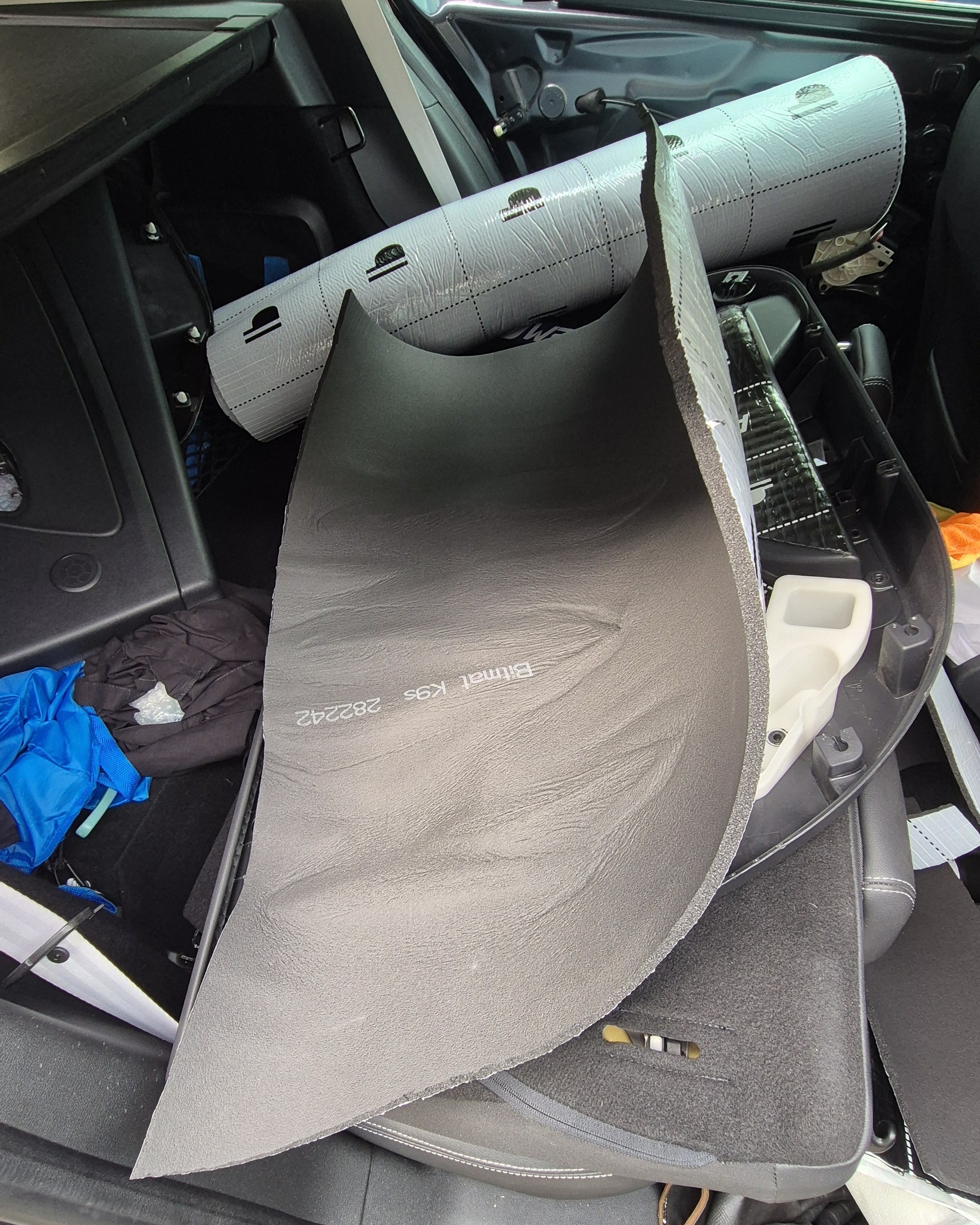

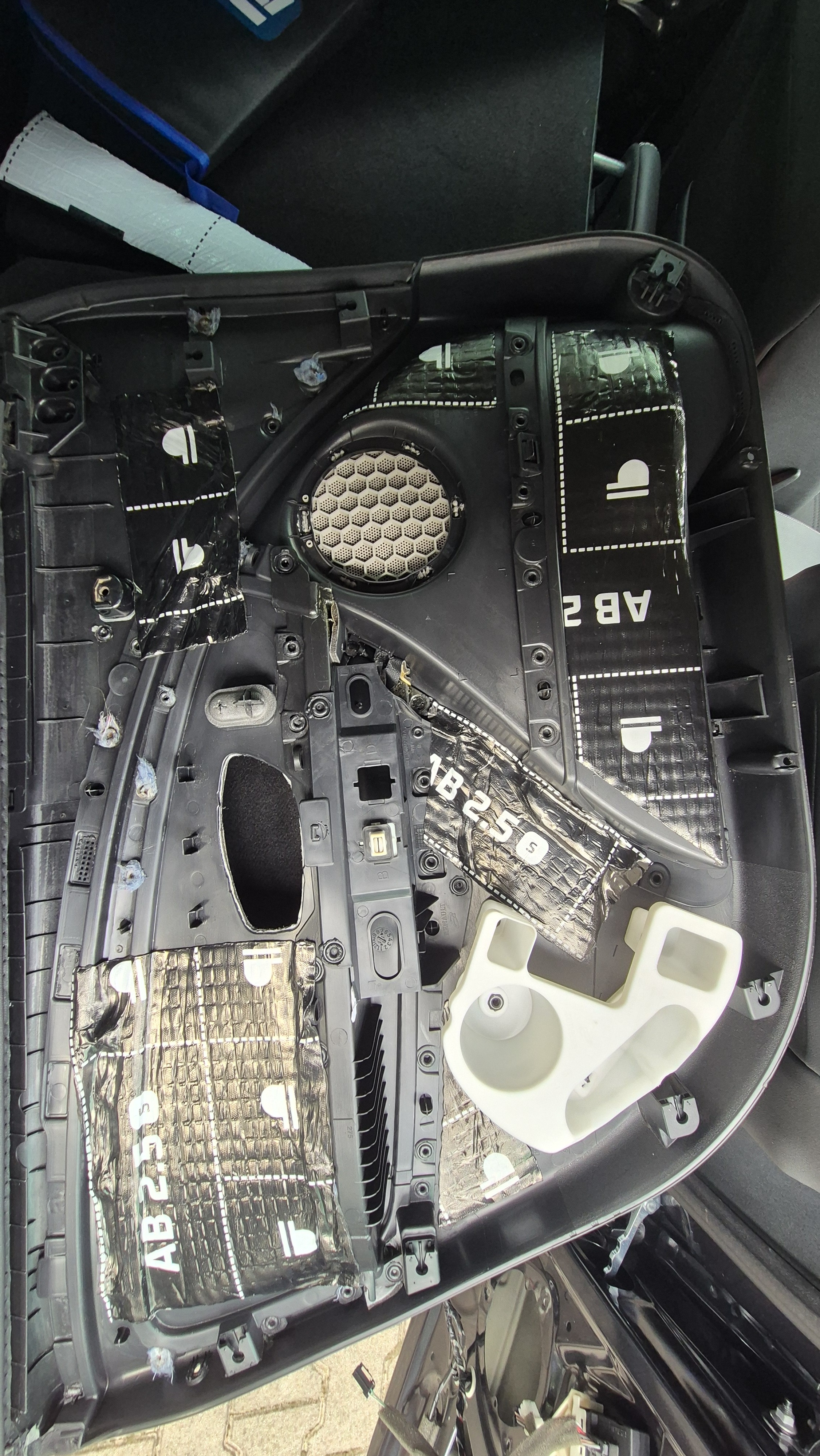

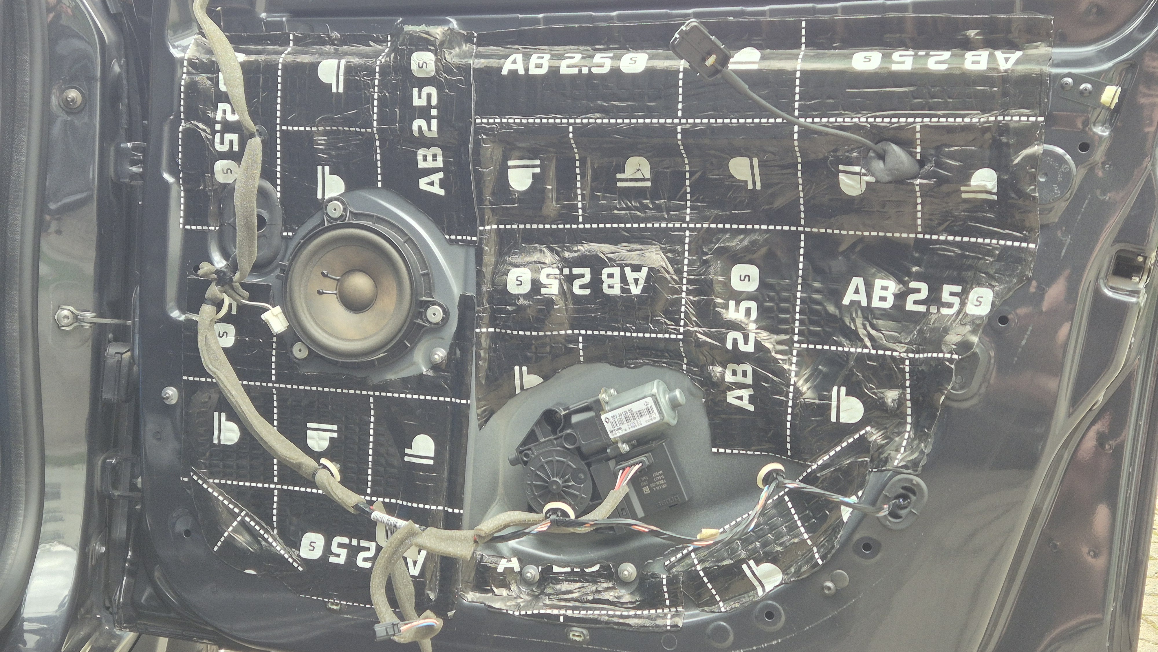

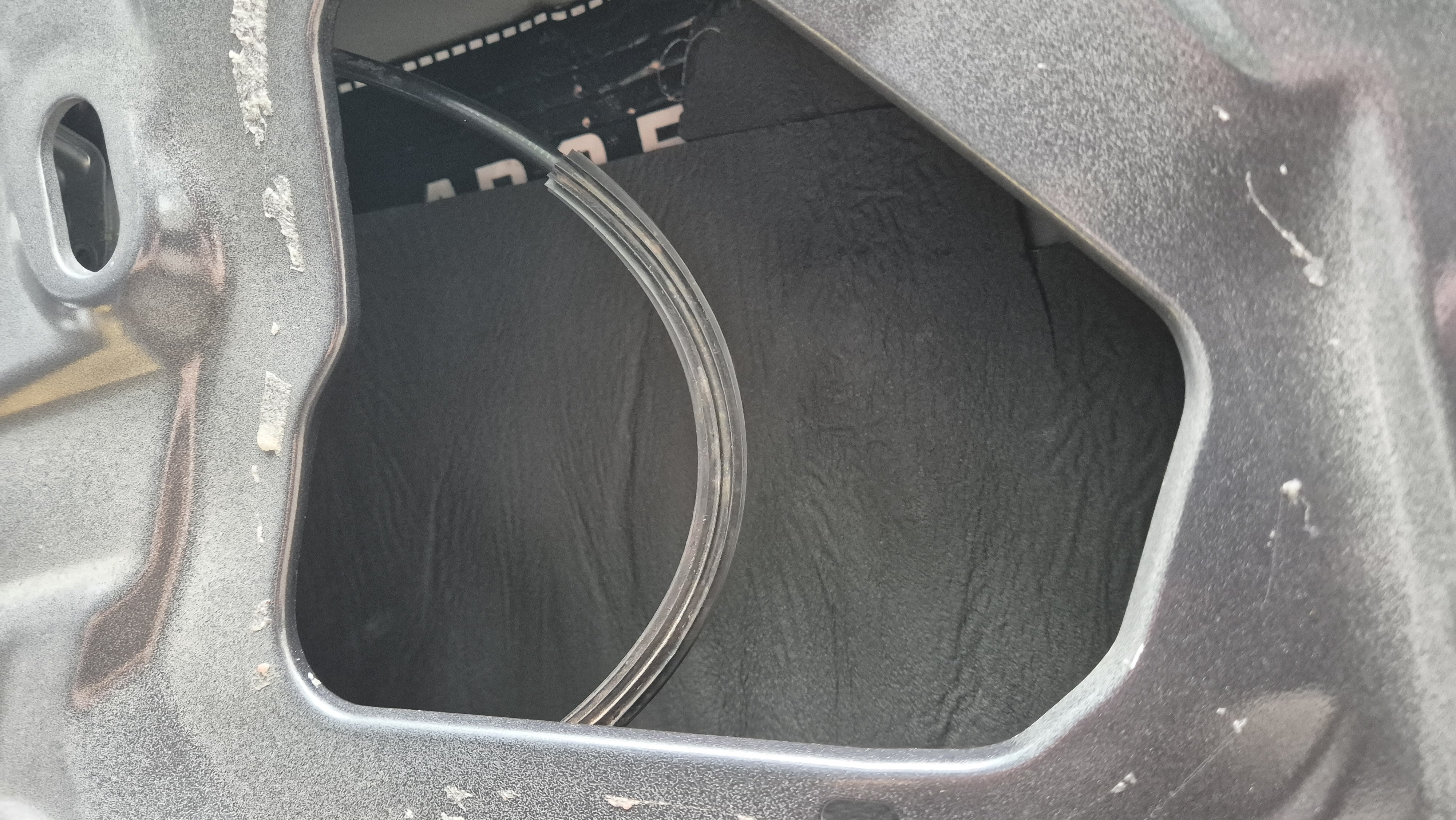

- jak jest czyste i odtłuszczone to możesz wyklejać: poszycie drzwi wewnątrz najpierw matą butylową (najlepiej dwa duże elementy- jeden nad wzmocnieniem drzwi, drugi pod wzmocnieniem, nie musisz wyklejać całej powierzchni blachy, wystarczy jak pokryjesz 2/3~3/4 powierzchni, tak samo z pianką kauczukową) i ją rozwałkowujesz takim specjalnym wałkiem do rozpłaszczania butylu (po rozwałkowaniu ma być płaskie, mocno przylepione do blachy), a potem na tą matę przyklejasz piankę kauczukową (mata butylowa i pianka są samoprzylepne, ważne też, żebyś nie zakleił niczym otworów odprowadzających wodę na dole drzwi); na wewnętrzną stronę drzwi przyklejasz tylko matę butylową, też duży arkusz i w taki sposób, żeby zakleić wszystkie otwory techniczne (a potem też rozwałkowujesz wałkiem); na końcu wyklejasz boczek drzwi od wewnątrz- najpierw duże płaskie powierzchnie matą butylową, a potem zaklejasz boczek pianką kauczukową (najlepiej przykryć cały boczek jednym dużym arkuszem, który potem przycinasz i wycinasz w nim otwory tam gdzie trzeba- na klamkę, głośnik, kable itd.)
Wrzucam zdjęcia z wyklejania drzwi w Megane 3, ale zasada jest taka sama- w efekcie drzwi zrobią się bardziej "głuche", cięższe, będą się zamykały z takim miłym "łup", w środku zrobi się ciszej, a głośniki dostaną piękną, szczelną skrzynię rezonansową i zaczną ładniej grać,
Nie mam na to lepszej instrukcji, to trochę nabrania wprawy, prób i błędów- nawet jak nie będzie idealnie, to i tak będzie znacznie lepszy efekt niż zrobiła fabryka,
Instrukcje jak zdjąć boczek i rozebrać drzwi są na jutubach, koniecznie trzeba zaopatrzyć się w zapas spinek, ściągacze do tapicerki (najlepsze jakie mam, to mam winylowe z Neo Tools, mają taki pomarańczowy kolor), wałek do mat butylowych (polecam metalowy, a nie plastikowy), no i same maty: butyl AB25 albo AB20 i pianka kauczukowa- K6S, to modele od BitMat.pl (używam ich produktów, wg mnie są dobrej jakości i w przyzwoitej cenie, a do tego na stronie mają dobre instrukcje, podają ilości i mają gotowe zestawy do kupienia np. na parę drzwi albo bagażnik)
Na początek para drzwi to może być zabawa na cały dzień, albo i weekend, ale takie zabawy to sama przyjemność :)
