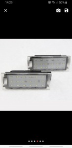

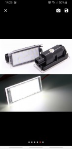

W mojej Megi 4 wszystkie ledowe przy tablicy mrugały . Nawet Philips. Założyłem układ stabilizujący napięcie na 12V i teraz mam chińczyka z alli , gotowe lampki. Świecą bardzo dobrze. Mam zapas , mogę odsprzedać
Screenshot_20200607-142557_AliExpress.jpg  Screenshot_20200607-142603_AliExpress.jpg

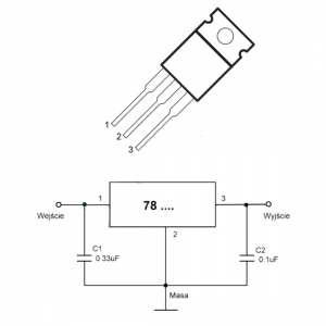

Stabilizator napięcia 7812 i 2 kondensatory.
W instalacji samochodu nie ma 12V , jest ponad 14. To powoduje śmierć żarówek,  ich mięśnie, zwarcia. Stabilizator puszcza 12V więc żarowka dostaje tyle ile powinna. Koszt takiego układu to kilka zł. Z tym zestawem każda żarowka dobrze świeci,  nie miga i nie pada po miesiącu. Gotowe lampki to inna sprawa. P&P .
