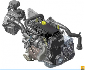

W silniku 1,5 dci / k9k 636 od roku ok. 2013 podobnie jak w 1,6 dci ;
    -  fap jest bezpośrednio za turbiną,
    -  nie ma piątego wtryskiwacza,
    -  przepustnica jest na wydechu z niskociśnieniowym EGR-em i na dolocie,
Fap w takich silnikach podlega na  automatycznym wypalaniu sadzy, bez uruchamiania procedury wypalania.
Silnik 1,6 dci ; fap łącznie z turbiną
