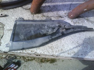

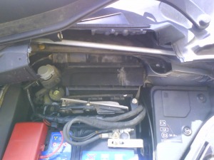

przedstawiam fotki do wymiany filtra powietrza. 1 foto-część podszybia, którą trzeba odkręcić, 2 fotka- idealny dostęp do filtra , trzeba odkręcić 2 śrubki znajdujące się w plastikowej obudowie filtra.
