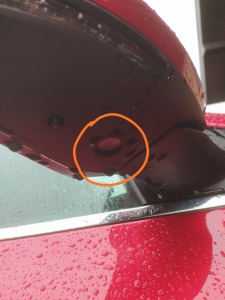

Moja Megane ma pod lusterkami jakieś światełka, jak na zdjęciu.
Czy to są jakieś podświetlenia powitalne z wyższej wersji wyposażenia? Ja mam wersję bez radia dotykowego itp.
Czy jest możliwość włączenia tego np dtt4all dla mojej wersji?

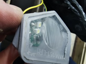

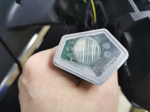

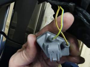

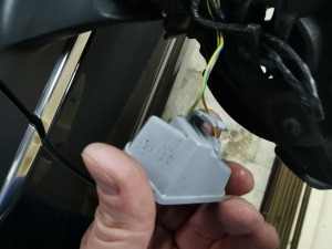

Orientuje się może ktoś czy zamontowane tam żarówki W5W są skierowane pionowo w dół czy poziomo?? Czy ich wymiana jest problemowa (pomijając zdjęcie obudowy lusterka)??
Sam sobie odpowiem - demontowałem lusterka do dynamicznych kierunków i nie ma tam żadnego ustandaryzowanego Leda :-(
Jest taki oto moduł w wykonaniu Renault:
