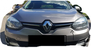

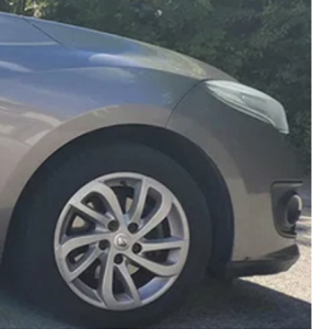

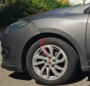

Witam,
proszę o opinie na temat tego samochodu. Sprzedawca gwarantuje, że samochód jest bezwypadkowy, jednak auto miało wymienioną przednią szybę (niby w wyniku uderzenia kamienia, sprzedawca nie ma zdjęć pokazujących szkodę). W załączniku zdjęcia przodu i boku zderzaka. Moje pytanie - łączenie zderzaka od strony pasażera wydaję się być ok, łączenie zderzaka od strony kierowcy wzbudza moje wątpliwości, dodatkowo nie podoba mi się spasowanie i wystająca uszczelka przedniego reflektora (od kierowcy). Dodam, że na zdjęciach z ogłoszenia reflektor i spasowanie wyglądało ok. Co o tym myślicie? Z góry dziękuję za każdy komentarz. Pozdrawiam.

Rzeczywiście, coś z przodu się działo. Może to była lekka stłuczka i nikt nie naprawiał, ale powinny być jakieś rysy na zderzaku. Jak masz blisko, to pożycz miernik lakieru i sprawdź, zwłaszcza dach. Szybą bym się nie przejmował. Kupiłem jedno auto z wymienioną szybą, a drugie z pękniętą od kamienia i sam wymieniałem.
Złe spasowanie zderzaka może być bardziej spowodowane wymiana chłodnicy lub czegoś w pasie przednim. Do wymiany rozrządu nie ma potrzeby zdejmować zderzaka. Ja mam samochód od nowości a spasowanie pozostawia wiele do życzenia :-)
