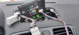

Długo się zastanawiałem i pisałem z majfrendem, ale w końcu kupiłem. Miało nie być problemów, ale niestety jest jeden poważny. Stacja multimedialna nie chce się uruchomić. Problem musi leżeć w kablach, ale sprzedawca zapewnia, że te są dobre. Stację połączyłem w innym samochodzie i bez problemu rusza. Stary wyświetlacz rozebrany, błąd poduszek nie występuje, ale jest zero reakcji jakby nie dostawał zasilania. Jedna fabryczna wtyka od radia nie jest w ogóle używana. Tu jest pies pogrzebany?

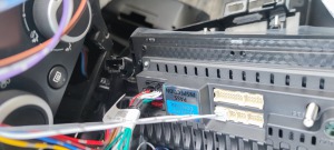

Nie ma prawa działać, to co podłączyłeś do nawigacji na 100% nie powinno być tam podłączone jak na moje powinno być pod moduł BIC który jest za licznikiem pod deską

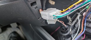

Więcej zdjęć z przejściówki do co podłączyłeś do nawigacji
Widzę iż jest tam pin nr 2 czyli + po zapłonie - w nawigacji jest na pinie 5
Kolejne przewody 19,20,21,22 są to kontrolki poduszki - tyle widać z zdjęcia
No właśnie. Sprzedawca dał instrukcję, że to ma być tak podłączone.

Widziałem filmik jakiegoś Turka i podłączył też w ten sposób i odpaliło od razu. Czekam co mi majfrend odpisze.
Możliwe też, że źle rozumiem tę instrukcję

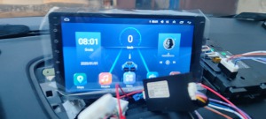

A jednak ten duży, zwykły Tomtom Carminat. Dostałem od chińczyka instrukcję, które przewody z nieużywanej wtyczki dołączyć do wiązki i stacja się uruchomiła. Nie bawiłem się ustawieniami, zrobię to jutro jak już przedłużę kable (bardzo krótkie, bez sztukowania nie ma gdzie ich zmieścić).
Sprawa rozwiązana. Jest możliwa zamiana Tomtoma na radio z Androidem

Właśnie z tego linku wyżej. Sprzedawca miał pozytywne komentarze i długo z nim pisałem zanim kupiłem. Mam konfigurację C z 4 GB Ramu i 64 GB pamięci. Prezentuje się ładnie, a dzisiaj jak już przedłużę kable to będę mógł powiedzieć jak działa. Jeszcze adapter na gniazdo antenowe potrzebny, ale jeszcze nie szukałem.
Żeby ruszyło należało dołączyć do canboxa 2 przewody z nieużywanej wtyczki i jeden przewód wpiąć jeszcze w gniazdo zasilania. Później mogę wrzucić instrukcję ze zdjęciami

Możliwe, ale nie sprawdzałem tego. Mieści się pod nową obudową i na razie tak zostawiłem. Dzisiaj odłącze i jeśli nie będzie potrzebny stary ekran to wolne miejsce zagospodaruje kablami. Jeszcze myślę czy nie wyrzeźbić jakiejś odbudowy na sygnalizację pasów i poduszek i nie przypiąć z boku ekranu. Na razie też jest schowany.
