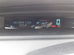

Witam
Moja renówka świeci mi po oczach -  załączona fotka,olej wymieniony,filtr oleju wymieniony,próbowałem dostać się do czujnika ciśnienia oleju ale nie mam możliwości dostania się do niego mam duże łapska i nawet nie mogę odpiąć wtyczki dałem zlecenie na wymianę mechanikowi a on troszkę mnie zaniepokoił ze czujnik chyba jest ok i ze problem może być po stronie awarii silnika.Gdzieś wyczytałem ze jak jest uszkodzony czujnik to w/w meldunek nie pojawi się po przekroczeniu 2000 obrotów i faktycznie tak jest jak na spokojnie pojeżdżę nie przekraczając tych obrotów to jest ok ale tylko przejdę ta magiczna cyfrę od razu mam to co na zdjęciu.Liczę na Waszą opinie i fachowa pomoc.Pozdrawiam Robert
