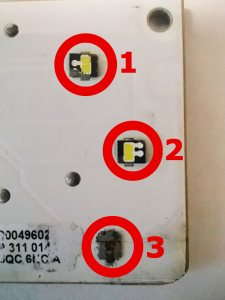

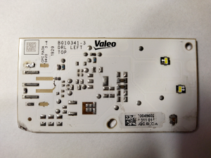

Jakie LEDy są w B010341-3 DRL LEFT TOP - 90072332?
Z wymianą nie ma problemu, mam stację do BGA i inne bajery, zajmuje się naprawą laptopów. Chodzi tylko o znalezienie modelu LED abym wiedział co zamówić z Chin. Nie za bardzo chce mi się wymontowywać drugiej lampy i robić pomiarów, bo to straszny ból 4 liter jak trzeba rozebrać przysłowiowe pól samochodu. Ale chyba będę musiał. Jak nie będzie dokładnie takiego modelu LED do kupienia, to wezmę coś o takich samych parametrach i zmodyfikuję laminat. Bo na przykład w podświetleniach do telewizorów stosuje się SANXIN LG 3535 6V 2W (LATWT391RZLZK) i ich też się teoretycznie nie wymienia.

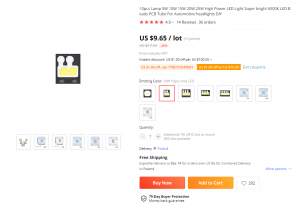

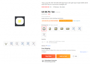

Zostawiam linki i screeny dla przyszłych poszukiwaczy.
https://www.aliexpress.com/item/1005001265733050.html
https://www.aliexpress.com/item/4000252670675.html
https://www.aliexpress.com/item/10000422504703.html
led1.thumb.png.eb15e0ab40001c9d2587521fa2c98fd3.pngled2.thumb.png.0cdeb4664eadd6dff518bf17a0c6862d.png
