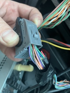

sprawdzilem połączenie w liczniku, podmieniłem radio na inne tuner list, niestety nie dziala. W drugim aucie zarówno moje jak i drugie radio dziala ze sterowaniem w kierownicy.
Kiedy włączę radio i zapalają się wyświetlacze to po odłączeniu żółtej kostki info na wyswietlaczu znika, po podłączeniu pojawia się. Także reaguje.
pilota w kierownicy nie rozbierałem. Radio w moim aucie mogło być podmienione (ktoś korektorem napisał na nim kod).
Czy miernikiem jakoś mogę sprawdzić czy idzie sygnał w żółta kostkę po naciskaniu pilota?
Czy może w przypadku wersji w GPS trzeba odkodować radio?
edit:

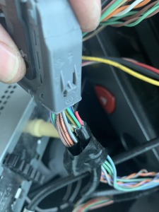

nie mam podłączonej kostki do sterowania radiem przy kierownicy, rozmontowałem plastiki ale bez zdjęcia kierownicy i zwijacza nie zajrzę dalej. Zwijacz był wymieniany także może ktoś zapomniał wpiąć wtyczki, na razie jej nie zlokalizowałem. Natomiast żółte złącze sterowania radia wchodzi wprost do gps carminat 8000 ale wyglada jakby było pocięte.
