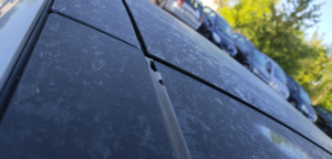

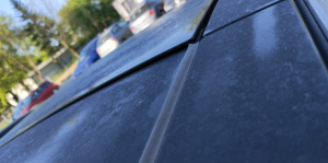

pacjent Megane 3 ph1 2009 rok, wersja Hatchback.
Ostatnio po powrocie z trasy, zamknąłem panoramę i zauważyłem że z prawej strony odstaje jak na zdjęciu poniżej:
lewa strona:
a tu prawa:
na szczęście nie przecieka ?
