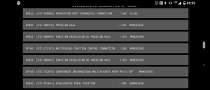

Od trzech dni rano mam problem z  odpaleniem auta (1.5 dCi 95km, 2015r. 103kkm). W sensie auto odpala, po czym gaśnie. Zapala się lampka "Skontroluj układ wtrysku paliwa". Po 2-3 próbach i przegazowwniu lampka znika i silnik działa normalnie.
Wczoraj lampka dodatkowo zapaliła się po kilkuset metrach jazdy w towarzystwie komunikatu Stop, ryzyko uszkodzenia silnika. Ale silnik nie zaczął gasnąć czy pracować inaczej. Wyłączyłem samochód na kilka minut i po czym kontynuowałem jazdę już bez niepokojących komunikatów.
Wszystko widać na filmie.

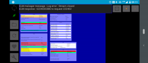

W PyClipie odnalazłem błędy, wszystko widać na załączonych obrazkach. Nie do końca je rozumiem. Proszę o pomoc, co to może być i od czego zacząć.
Podejrzewam świece żarowe na start, zmienię też pewnie filtr paliwa, chociaż ostatnio zmieniony był 2 lata temu na Mann więc mam mieszane uczucia.

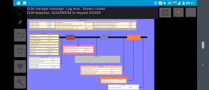

Wrzucam też screen dot. DPF z EcuTweaker.
Jak wracam z pracy, to auto pali bez problemu, nie widzę też żadnych zmian w kulturze pracy silnika.
Problem obserwuje tylko po nocy, 10-12h postoju.
Kierunek działań dobry,
Zapewnij brak pęcherzy powietrza pomiędzy filtrem paliwa a pompą wtryskową

Hej,
Może komuś się przyda moj feedback.
Zaraz po otrzymaniu odpowiedzi od Andrzeja wymieniłem świecę żarową (pomiar multimetrem pozwolił na znalezienie tej uszkodzonej) oraz filtr paliwa (oleju, powietrza i kabinowy też ale to bez znaczenia w kontekście wątku).
Skasowałem błędy, i auto jeździ tak jak przed awarią. Specjalnie odczekałem pół miesiąca z odpowiedzią żeby poobserwować auto. Od wymiany opisywany problem nie wystąpił ani razu.
Dzięki !
