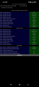

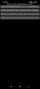

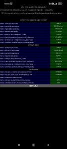

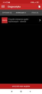

Co sądzicie od czego zacząć sprawdzanie. Dodatkowo zamieszczam zrzuty ekranu co mi pokazuje.

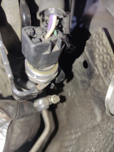

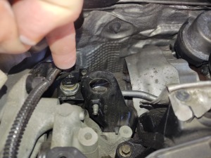

Mógłbyś zrobić zdjęcie swojego czujnika? Mam ten sam błąd i chce ten czujnik zlokalizować
Edytowane przez aniewa

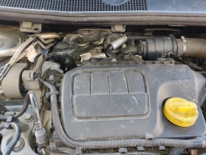

Popołudniu po pracy zrobię zdjęcie, najlepiej wymontować podszybie wtedy łatwy dostęp i do rurki i do czujnika, jeżeli masz więcej czasu to polecam tą opcję. Ja wymontowałem bez demontażu podszybia, może się bardziej namęczyłem ale też się udało pomimo dość szerokiej dłoni.

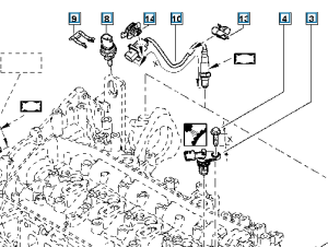

Na szybko masz to, czujnik to będzie nr 8, jest zamontowany z tyłu komory silnika na elemencie mocującym z blachy, rurka gumowa wpina sie od dołu czujnika, a od góry jest wtyczka z kostką więc to możesz sprawdzić i pomierzyć bez większego problemu. żeby wymontować czujnik musi wyciągnąć blaszkę nr 9 która trzyma ten czujnik na swoim miejscu, wtedy już dojdziesz do całej reszty.
Ja polecam nie ściągać podszybia. Da radę to zrobić bez. Lepiej zdemontować czarna rurę pomiędzy przepływka a turbo:) dlaczego lepiej nie ściągać? A bo trzeba je potem kłaść dobrze na jakimś kleju. Bo zacieka na pompę abs. Tak wiem brzmi to absurdalnie ale to popularna usterka w Megane. I też nie mogłem uwierzyć jak gość od regeneracji pomp ABS mi wmawiał że mam mokre podszybie:) ale miał rację:)
Pewnie jest to też opcja demontażu z drugiej strony, czy podszybie ruszać czy nie i czy to ma wpływ na zbieranie wody to też mi się tak wydaje jak carsik-owi że to nie ma wpływu, bo w we wnęce podszybia są otwory odwadniające które mogą być po latach zapchane z zaległego brudu, ale nie w tym wątku o to chodzi, ja ściągałem podszybie do wymiany sprężyny w amortyzatorze, gumy uszczelniające założyłem tak jak były założone, wyczyściłem wnękę  i jak na razie wszystko jest OK. Wiadome jest że każdy ma inne doświadczenia z którymi warto się podzielić.
Nie jestem w stanie nic rozszyfrować ani ze zdjęć ani z  komentarzy.
Czy nie można byłoby w kilku punktach napisać co trzeba zrobić aby się dostać do tego czujnika?
A jakie w ogóle masz objawy, jeżeli czujesz zapach spalin w kabinie to na pewno masz dziurę w gumowej rurce pod czujnikiem a rurką metalową, jak masz zapalone auto to można też to wyczuć w rejonie jak na zdjęciu w tyle komory silnika. Wymontowanie czujnika to musisz odpiąć wtyczkę zasilania i wyciągnąć blaszkę mocującą ten czujnik do mocowania z blachy które jest chyba tylko na jedną śrubę przykręcone wtedy będziesz miał lepszy dostęp do dalszego demontażu i wymiany. Jak to będzie bardziej dostępne to sprawdź które z tych elementów masz może zapchane i chyba tyle ja bym zrobił. a tu masz kilka linków
