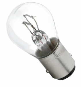

Wymieniałeś żarówkę od świateł STOP więc żarówka powinna być jak na rysunku. Symbol P21/5W. Widoczne dwa bolczyki w metalowej części żarówki. Są na różnych wysokościach. Blaszki raczej nie uległy uszkodzeniu.

Bardzo dziękuję za profesjonalną pomoc. Skończyło się wymianą żarówki na poprawną. Dzieki
