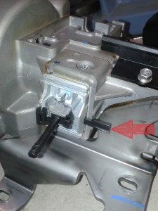

Jeśli macie chwilkę pomóżcie. Chciałem sobie łożyska wymienić we wspomaganiu i się zatrzymałem na blokadzie :(
Zdemontowałem kawałek i dalej ... nie wiem co robić. Może ktoś ma pomysł?
Potrzebuję zdemontować pozostałość blokady. Aktualna sytuacja wygląda jak na zdjęciu
Dzięki za wszelką pomoc.

Niestety nie dało rady tego wyjąć bez wiertarki.
Wychodzi na to, że jak się nieumiejętnie rozbiera tą blokadę, to w pewnym momencie nie ma już odwrotu tzn. nie da się tego wyjąć bez uszkodzeń.
Ostatecznie urwałem śrubę mocującą - co jest raczej łatwe i ją rozwierciłem - blokada wyjęta.
Pamiętajcie, żeby demotnować blokadę zawsze odblokowaną inaczej trzeba się trochę nagimnastykować - teraz już wiem :)

Jeśli nie ma możliwości odblokowania blokady elektrycznie (przed demontażem), to trzeba pilnować, żeby czarny plastik był zawsze przesunięty w lewo podczas rozbierania obudowy blokady.
