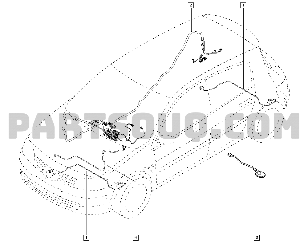

Dodam, że przewód, o którym mowana poniższym schemacie ma nr 4, biegnie od skrzyni/bloku do klemy minusowej.
