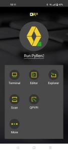

Pojawiła się wersja pyren na Androida, stosunkowo prosta w instalacji. Nazywa się jak w tytule. Instaluje się jak każda aplikacja apk.
Przykładowy link do pobrania: https://mega.nz/file/rixAGYIB#wbjJOOw74VJYILY0_KdrkyBl4oCQAjYfmVsfnlIUeho

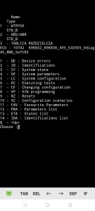

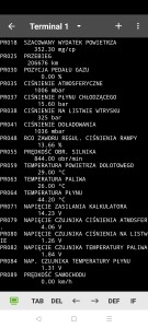

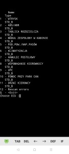

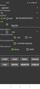

Zrzuty ekranu z aplikacji podłączonej do samochodu.
