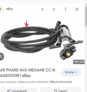

Siemka :) pytanko mam bo zauważyłem po zalaniu płynu do spryskiwaczy,że kapie mi z jednego miejsca a dokładnie z takiego przewodu jest mikro dziurka.Przewód jest akurat taki jakbu plastikowy i zintegrowany z pompką..  myślę czy po prostu nie kupić  gumowego wężyka a odzyskać jedynie fabryczne ''króćce'' albo taśma samo wulkanizacyjną? ale tam jakieś ciśnienie jest wiec może przeciekać
nie kleiłem nic.Miałem kupić taśmę tesa samo wulkanizacyjną,ale jakoś nie ufam takiemu klejeniu :) pierwsza opcja to opcja nr 1 czyli kupno nowej pompki wraz z przewodem marki seim to chyba to samo co OE jest tylko obecnie pompki produkowane są całe plastikowe a stare mają korpus aluminowy i nie chciałem się ich pozbywać bo jako,że są rozbieralne na części pierwsze to sobie poczyściłem nasmarowałem i pompki są ok.Co do przewodu stary uciąłem.Nożykiem do tapet delikatnie na króćcach przeciąłem bo tam jest sztywny przewód i kupiłem taki https://allegro.pl/oferta/wezyk-waz-gumowy-spryskiwacza-4x7-2m-zlaczki-zlacz-14174082871?utm_source=coma_email&utm_medium=35e515e93415f988fa2bd1e1672f106cf3156426&snapshot=MjAyMy0xMS0wN1QxNTozNDoxOC40Nzg2ODA3MDlaO2J1eWVyOzYwZDkzOTc5ZjQ4N2YxMWNhMmRjOTE4ZjAzMzVmYzhlOGE4MGFmYTZiMTIzN2E1ZTExNWQzYWY5Mzk2MzFkMGU%3D  i włożyłem go na fabryczne dwa króćce od pompki i drugi co do zbiorniczka wchodzi i gra :) średnica jest taka jak oe czyli 4mm otwór a grubość 7mm
