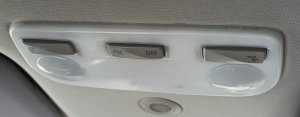

Proszę o pomoc/informację jak zdemontować lampki oświetlenia wnętrza. W obydwu zauważyłem w środku "zwłoki" osy i jakiś much. Chciałbym je usunąć, ale nie wiem jak zdemontować owe lampki, a nie chciałbym je uszkodzić szarpiąc się z nimi. Na załączonym zdjęciu przednia lampa (przy lusterku wstecznym). Druga (na środku podsufitki) jest chyba identyczna.

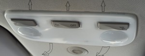

Lampki na szczęście udało się wymontować i oczyścić.
Żeby zdemontować/wymontować ową lampkę należy pociągnąć ją w kierunku tyłu auta odciągając przód lampki w dół.
