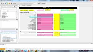

ddt4all:
48404747-a314c680-e739-11e8-9f77-e70c18ce7fae.thumb.jpg.2697d1fa51404d813141f24446c28b62.jpg
Film instruktażowy.
Jak nie czujesz się na siłach, znajdź na fb jakiegoś magika od R-Linka w okolicy.
