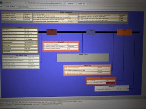

Majorrrem Opublikowano 2 Listopada 2024 Udostępnij Opublikowano 2 Listopada 2024 Przedstawiam foty z programu DDT4ALL, które pokazują stan filtra. Dlaczego jest tyle niepowodzeń w wypalaniu a udanych jest 0? I 5 wtrysk jest dezaktywowany. Silnik K9K836, więc powinno to chyba być. I te 35g to dobra ilość? Jaka powinna być? Cytuj Odnośnik do komentarza Udostępnij na innych stronach Więcej opcji udostępniania...
carsik Opublikowano 2 Listopada 2024 Udostępnij Opublikowano 2 Listopada 2024 5 wtrysk jest aktywny tylko w momencie gdy ECU ma ochotę przeprowadzić proces wypalania DPF. 35g to o 35g za dużo. Idealnie to 0 ale oczywiście ECU porusza się zasadniczo w zakresie 0-20g. W większości przypadków przy 35g nie zechce podjąć już próby wypalania i trzeba przeprowadzić proces wypalania serwisowego. Wydaje mi się, że nie napisałeś wszystkiego, jakie błędy masz w sterowniku silnika? Cytuj Odnośnik do komentarza Udostępnij na innych stronach Więcej opcji udostępniania...

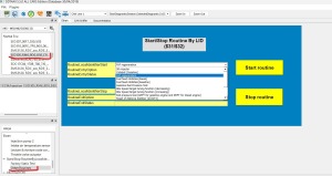

aniewa Opublikowano 2 Listopada 2024 Udostępnij Opublikowano 2 Listopada 2024 Godzinę temu, Majorrrem napisał(a): Mnie nie stać na CLIPa, więc używam tego DDT4ALL W ddt4all jest opcja wymuszająca wypalanie podczas jazdy bez względu na poziom sadzy, nie wiem tylko czy przy 35 gramach to pójdzie. Jak chcesz to zaznacz pozycję na "actiw" według umieszczonego screnu. Najlepiej to zrobić na rozgrzanym silniku. Po aktywacji zaznaczonej opcji i uruchomieniu silnika podczas jazdy zacznie się wypalać filtr. Robiłem to u siebie, gdy miałem sadzy około 8 gram i filtr ponownie się wypalił do praktycznie zera. Nic się nie stało, po wypaleniu filtra zaznaczona opcja przeszła w stan nieaktywny, do licznika doszło kolejne wypalanie. Licznik wypaleń kończy się na 255, dalej nie liczy. Jak chcesz to eksperymentuj, jakby co to ja nie namawiam Cytuj Odnośnik do komentarza Udostępnij na innych stronach Więcej opcji udostępniania...
Majorrrem Opublikowano 2 Listopada 2024 Autor Udostępnij Opublikowano 2 Listopada 2024 4 godziny temu, aniewa napisał(a): W ddt4all jest opcja wymuszająca wypalanie podczas jazdy bez względu na poziom sadzy. A wiesz czy może jest opcja wypalania serwisowego na miejscu (jak się nie uda w trasie to bym spróbował na miejscu)? Mi nie pokazuje takiej opcji w moim sterowniku, ale w innym już tak 🫤 Cytuj Odnośnik do komentarza Udostępnij na innych stronach Więcej opcji udostępniania...

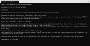

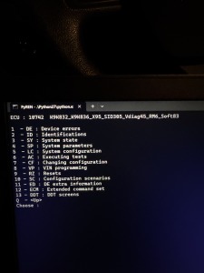

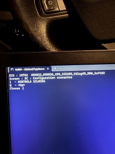

aniewa Opublikowano 2 Listopada 2024 Udostępnij Opublikowano 2 Listopada 2024 Na pewno można wypalić stacjonarnie programem Pyren. Poszukaj instalki tego programu i uruchom polecenie SC17 w zakładce "configuration scenarios". Programem ddt4all staram się tylko odczytywać parametry sterownika silnika, bez żadnych ingerencji w trybie ekspert. Jedyne co zrobiłem to uruchomienie wypalania filtra o którym wcześniej wspomniałem. Przejrzałem opcje SID305 i tam jest niby regeneracja filtra, ale nie mam pewności co oznacza wybór tego parametru i naciśnięcie przycisku Start routine. Cytuj Odnośnik do komentarza Udostępnij na innych stronach Więcej opcji udostępniania...
Majorrrem Opublikowano 2 Listopada 2024 Autor Udostępnij Opublikowano 2 Listopada 2024 (edytowane) Pobrałem Pyren, ale mam tylko jedną opcję w sekcji SC. Brak opcji z filtrem Wracam do tematu Z mechanikiem wyczyściliśmy filtr do poziomu 15g (czyszczenie serwisowe, płyny do czyszczenia i rura na trasie). Problem pozostał, filtr nie uruchamia wypalania. Z 15g jest 25g, czekamy do 30g, wtedy może cos ruszy z wypalaniem. Jak nie to będzie inspekcja wtrysków, czujników i innym bajerów. Ciekawostka: Na rozgrzanym silniku było 22g, przy wbiciu obrotów (około 2000-2500), filtr sam z siebie zszedł do 17g xD magia Edytowane 2 Listopada 2024 przez Majorrrem Cytuj Odnośnik do komentarza Udostępnij na innych stronach Więcej opcji udostępniania...
