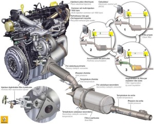

Majorrrem Opublikowano 7 Grudnia 2024 Autor Udostępnij Opublikowano 7 Grudnia 2024 (edytowane) Znalazłem taki schemat tu na forum od 1.5dCi (o ile wgl to ten xD). A jak to czyściłeś? Sprężonym powietrzem czy ten syf sie po prostu wygrzebuje? Edytowane 7 Grudnia 2024 przez Majorrrem Cytuj Odnośnik do komentarza Udostępnij na innych stronach Więcej opcji udostępniania...
carsik Opublikowano 7 Grudnia 2024 Udostępnij Opublikowano 7 Grudnia 2024 Wkrętak płaski twoim przyjacielem. Cytuj Odnośnik do komentarza Udostępnij na innych stronach Więcej opcji udostępniania...
