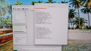

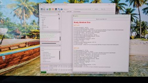

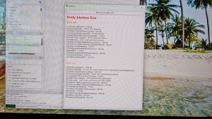

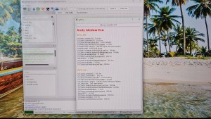

Samochód zostawiłem a następnego dnia podjechałem z laptopem. Wykasowałem przez DDT4ALL wszystkie błędy i po którymś kasowaniu problem znikł. Samochód zapalił, skrzynia pozwoliła odjechać. Zawróciłem, przejechałem dosłownie 10 m i na tym koniec. Znów to samo.
Jutro oddaję samochód do warsztatu specjalizującego się w skrzyniach, ale pytanie do Was, czy to aby na pewno skrzynia? Chyba najbardziej oczywistym jest sterownik skrzyni ewentualnie elektrozawór w skrzyni… Ale może coś gdzieś indziej „nie styka”? Jakiś gryzoń przegryzł wiązkę? Bo z komunikatów błędów mowa jest również o braku łączności w CAN... Czy może to dawać takie objawy? Szczególnie to wysprzęglanie podczas jazdy...
