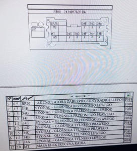

Kabelek do gniazda remote suba ciągnę z kostki iso radia, a dokładnie z pinu 5 jak poniżej.

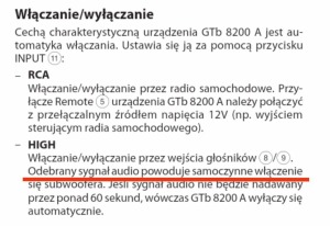

Dodatkowo w instrukcji suba to przewody high wybudzają radio w tym trybie, dlatego się zastanawiam czy nie pociągnąć ich z przednich głośników.

Wydaje mi się że bierzesz zły sygnał, ze złej kostki (BTW to nie jest kostka ISO). Na jakiejś innej kostce powinien być sygnał 34HU. A ty używasz BP26. Ale to jest mniej istotne teraz, bo ma grać przy zmostkowanym REM z BAT.
Podejrzewam że układ automatycznego włączenia wzmacniacza potrzebuje odpowiedniego poziomu sygnału. A ty masz zbyt cicho ustawiony tył. To że się czasami włączy przy inicjacji zapłonu, to pewnie jest z tego że chwilowo leci jakiś "pyknięcie" na głośniki, co ten wzmacniacz odbiera jak ten odpowiednio duży aby się aktywować
