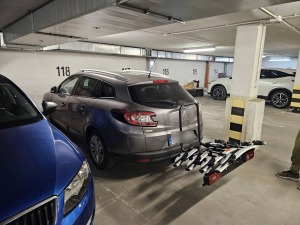

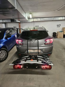

Platformę na rowery kupiłem Aguri Active 3 + dokładka na 4ty rower.
Kupiłem tu (w sumie za 2100 po zniżkach znalezionych na pepperze):
Bagażnik
Adapter na kolejny rower

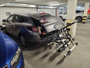

Bagażnik rowerowy mieści się do bagażnika auta.

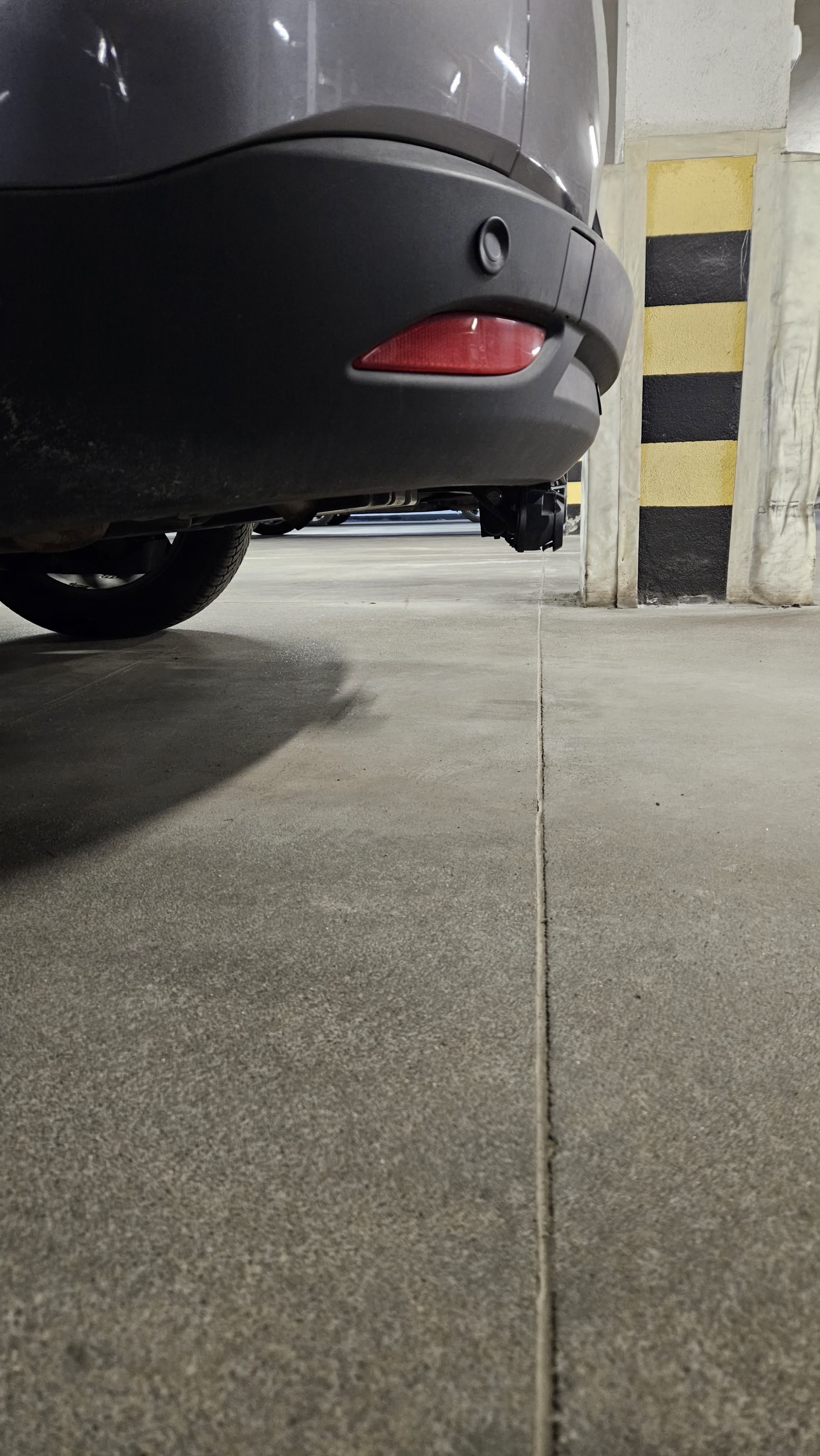

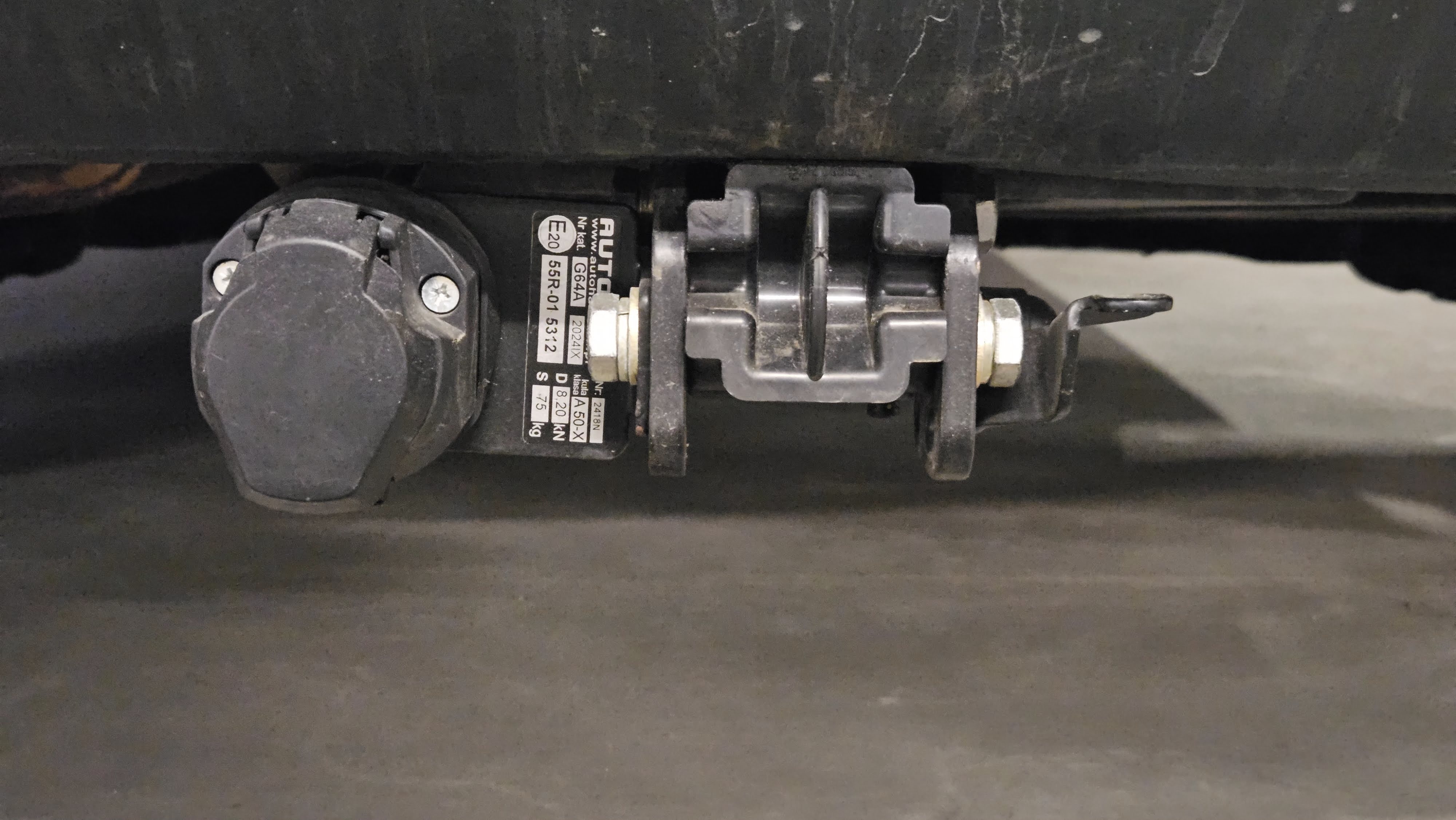

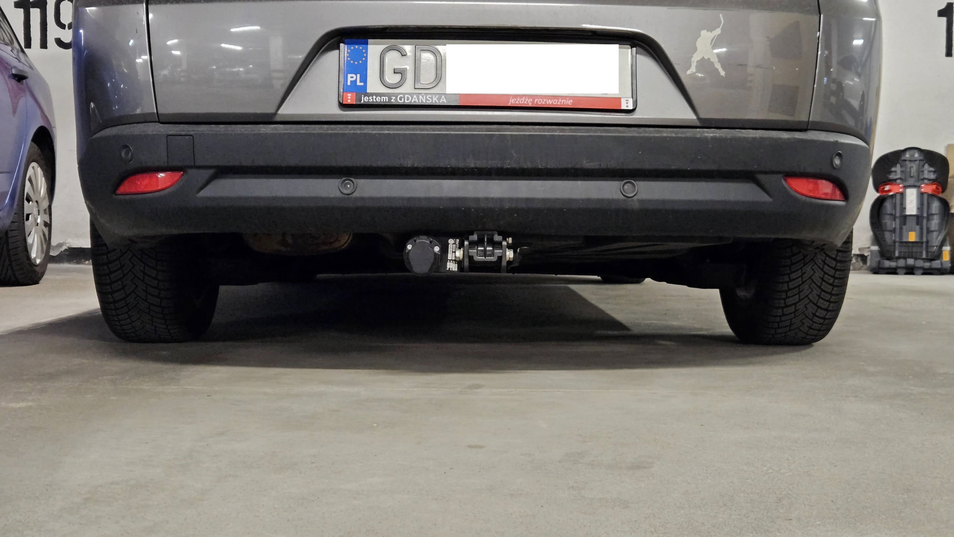

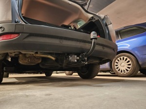

Kilka fotek jak to wygląda:
Edytowane przez deku

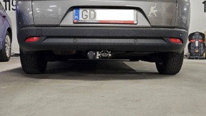

  • 2 miesiące temu...
Tak, i nie jest to najszczęśliwsze rozwiązanie. Obniża nieco prześwit. Chyba, że nie o to Ci chodziło. W wolnej chwili cyknę fotkę bez kuli.
Edit, dodałem fotki
