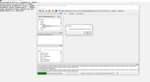

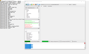

bebson18 Opublikowano 20 Kwietnia 2025 Udostępnij Opublikowano 20 Kwietnia 2025 Witam! Na wstępie wszystkiego co najlepsze, w tym trwającym okresie Świąt Wielkanocnych! Mam pewien problem z Megane III Grandtour 2015, 1.5 dci 110KM, a dokładnie z błędem "sprawdź czujniki ciśnienia kół". Kupiłem niedawno nowe felgi na lato, przeglądając wcześniej forum dowiedziałem się że mogę wyłączyć powiadomienia i ogólnie czujniki TPMS przez DDT4ALL. Zrobiłem tak jak w odszukanym na forum poście, z tą różnicą że.. .u mnie dalej się ta kontrolka pojawia + pomarańczowy kluczyk. Skanując autko programami, nie idzie się tego pozbyć. PyRen, DDT4ALL, CarScanner. Mam aktualnie 2 interfejsy wraz z tymi chipami PIC, jeden jest na BT, drugi USB. Gdzieś wyczytałem, żeby sprawdzić ELM ScanMasterem, zrobiłem to i łączyło bez problemu. Dołączę do postu zdjęcia z DDT, może mi powiecie, czemu nie mogę się dostać do DTC przez program? Czy jest szansa na uszkodzenie interfejsów? Czy to coś z ECU? Z góry dziękuje za odpowiedzi. Cytuj Odnośnik do komentarza Udostępnij na innych stronach Więcej opcji udostępniania...
