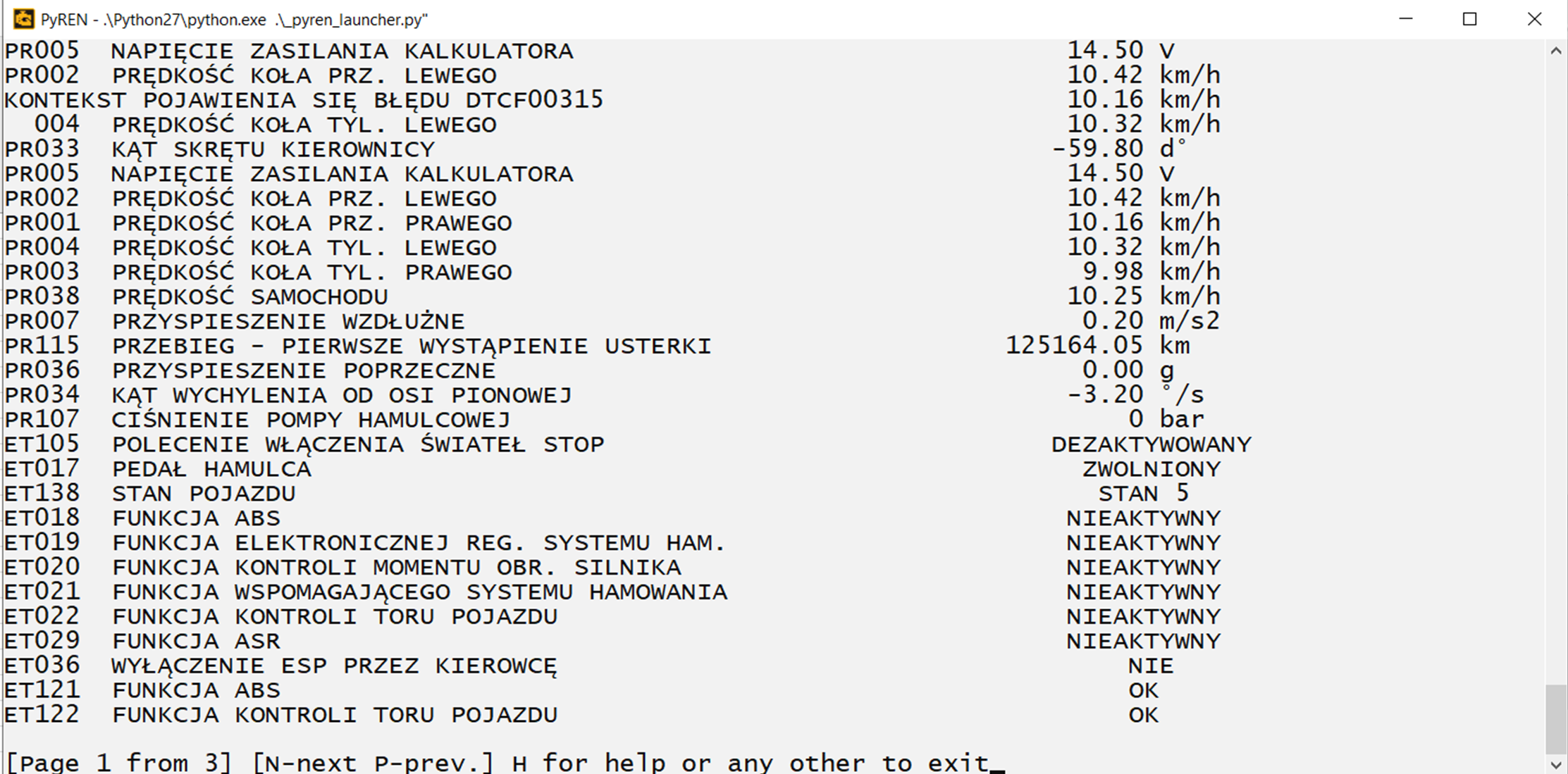

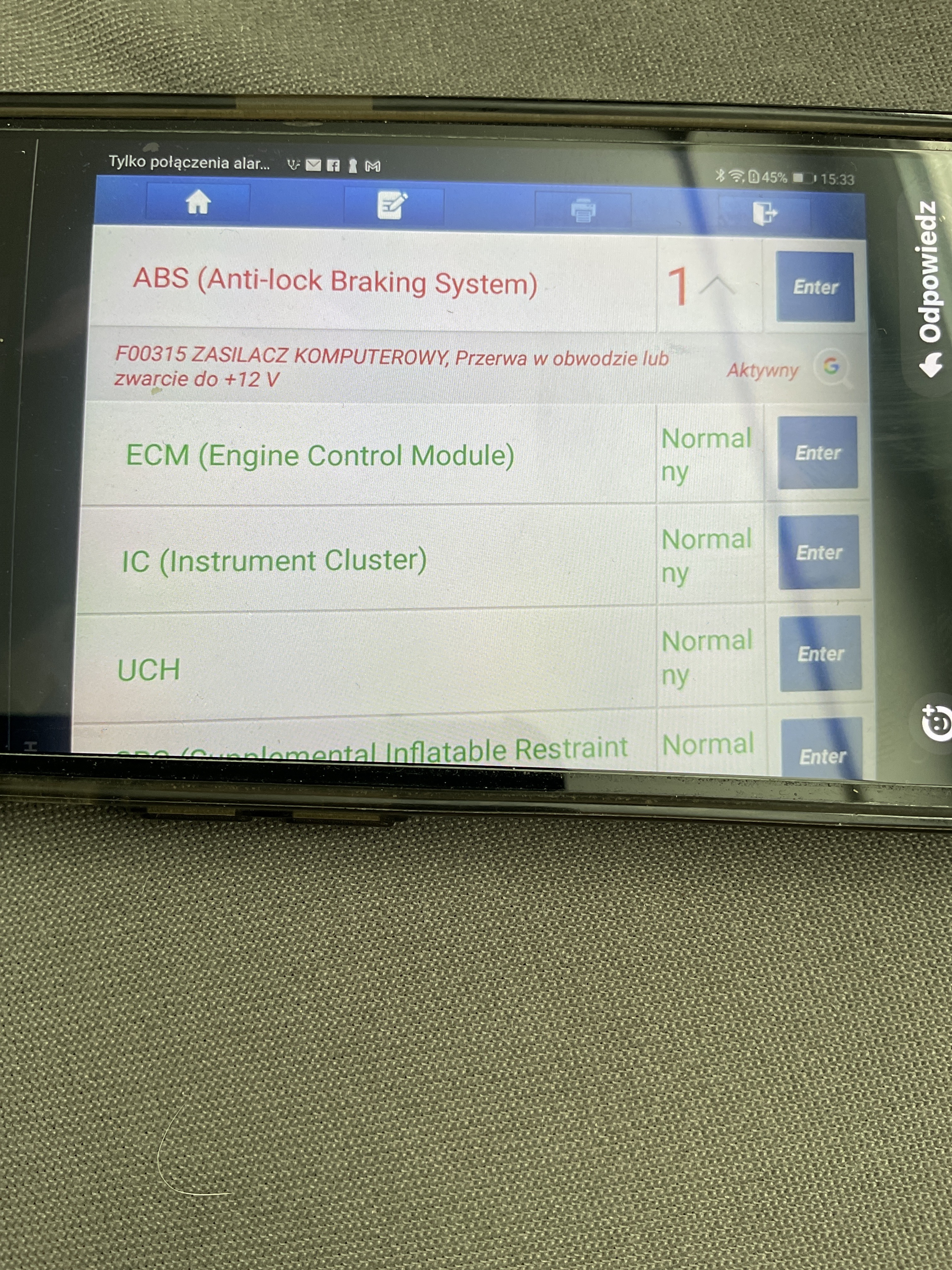

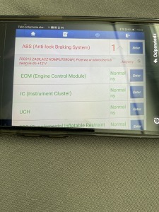

Samochód sporadycznie lubi sobie rzucić błędem i odciąć moduły ABS, ESP, S&S oraz Wjazdu pod górke.

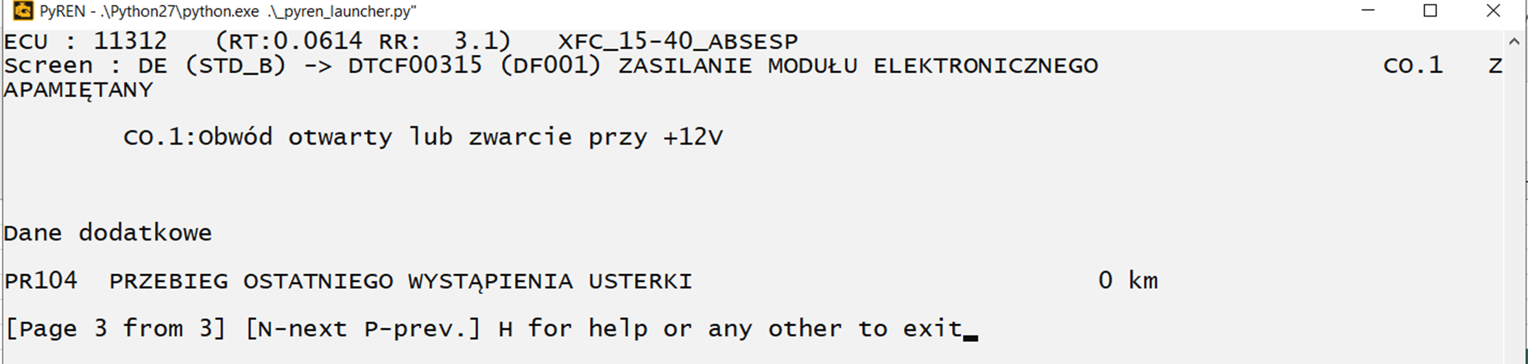

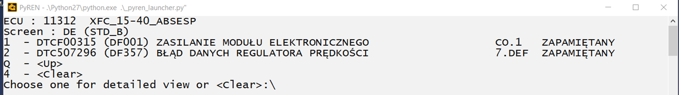

Błędy zaczytane to DFTC00315 / DF001.

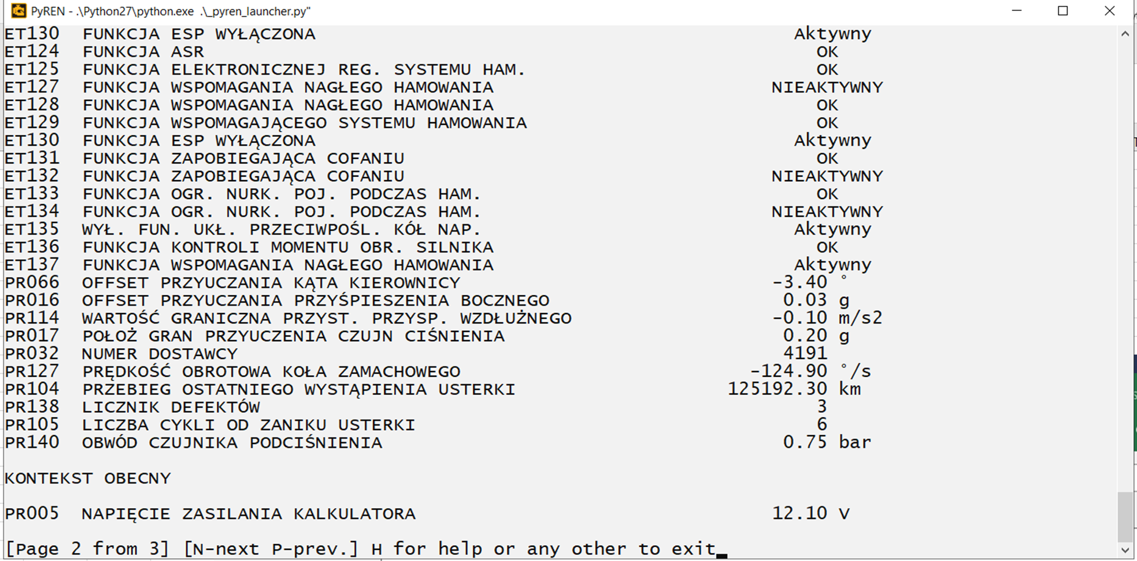

Jak widać na screenach, napięcie spada do 12,1V na module ABS. Akumulator sprawdzony (prod 03.2024), doładowany. Jutro zaczynam demontaż i czyszczenie styków w module bezpieczników i przekaźników.
Czy ktoś miał podobny problem, a jeżeli tak to jak go rozwiązał.

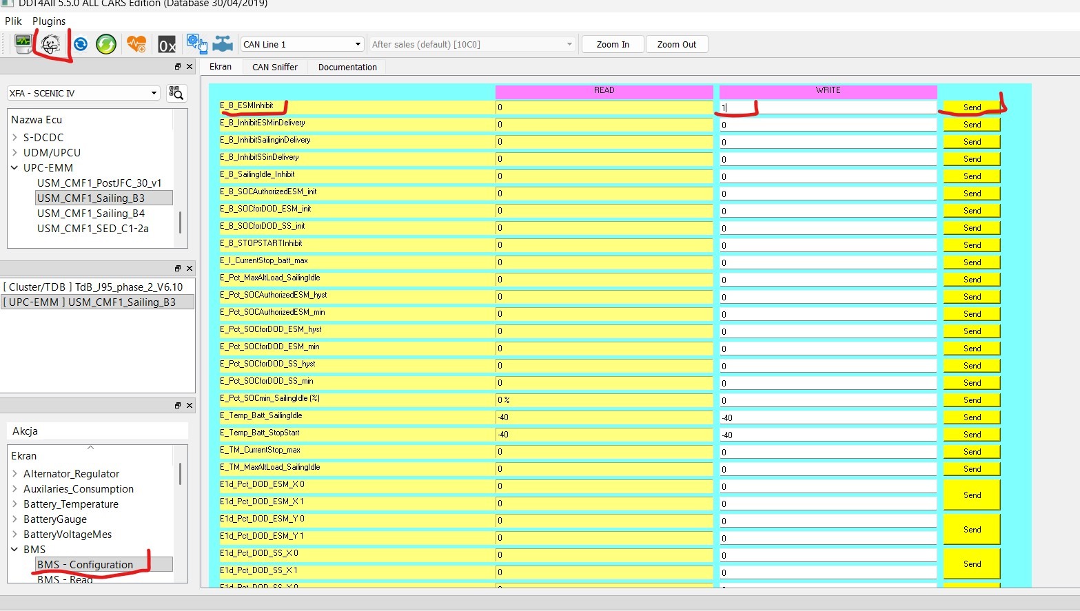

I możliwe że rozwiązaniem jest wyłączenie systemu ESM , tak żeby alternator ładował akumulator w trybie ciągłym , a nie skokowym.
Rozwiązanie opisane w innym wątku, nie testowałem go.
Może ktoś dobrze obeznany z DDT4ALL, potwierdzi ze jest to dobra metoda wyłączenia ESM dla M4/S4 (moduł UPC-EMM)
Nie testowałem tego ale jest możliwość wyłączenia ESM w module UPC-EMM. Poniżej ścieżka. Należy zmienić zaznaczoną wartość z 0 na 1.
Były wcześniejsze moduły UPC-EMS co nie miały możliwości edytowania tej wartości.
