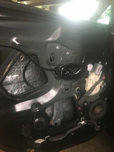

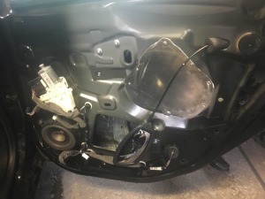

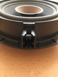

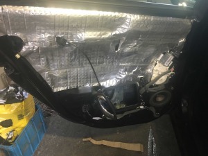

Dziś zdjąłem tapicerki obu przednich drzwi. Głośniki takie same. Z pomocą kabla podłączyłem prawy głośnik do lewych drzwi i odwrotnie. Wg mnie dźwięk jest odwrotny czyli teraz w prawym głośniku brak wysokich tonów a w lewym głośniku są. Czyżby to wina radia czy zwrotnic ? Czy do tych oryginalnych głośników są zwrotnice (gdzie) ? Przy okazji sprawdziłem kabelki od tweeterów. Podłączyłem tweeter do testu i w obu kablach grało tak samo.
Dziś podłączyłem pod wtyczki na podszybiu moje kolumny domowe i ustawiłem je przed autem w garażu. Niestety lekko słychać, że oba kanały nie grają jednakowo. jakość jest zdecydowanie lepsza ale lekka różnica jest. Macie pomysł skąd to ?

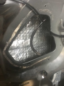

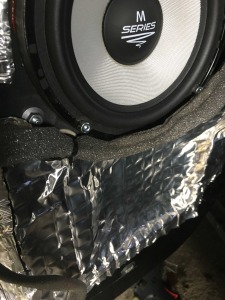

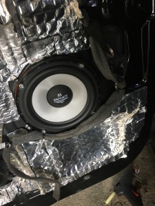

Zrobiłem wygłuszenie obu drzwi. Basy stały się mocniejsze, bardziej dynamiczne, nie słychać drgań blach i plastyków nawet z basami na max. Mozna sluchać głośniej muzyki. Jestem zadowolony. Teraz dokupię tweetery na podszybie.

Nie. Jeżeli nie ma zwrotnic to wina jest radia. Jakie Ty masz radio ? Moje jest bez pokręteł z dużym okrągłym przyciskiem na środku z 4 strzałkami.
