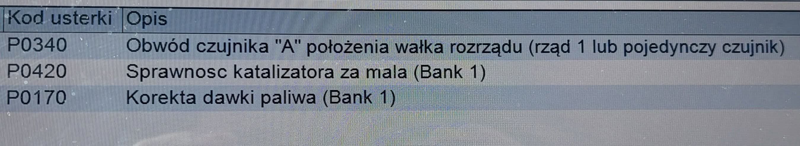

Auto podczas jazdy traci moc i często gaśnie. Maksymalnie mogę je rozpędzić do około 50km/h. Zwiększyło się też spalanie. Wczoraj podczas jazdy obrotomierz wskazywał cały czas 0. Auto zawsze odpala, chwilę pokręci ale odpali. Często pomaga też odłączenie na chwilę akumulatora i wszystko wraca do normy na krótki czas.
 Po podłączeniu pod komputer pokazało takie błędyFB_IMG_1753644944633.thumb.jpg.58ed0adfcc2f0ce0b898644e05416d16.jpg
Co może być nie tak?
Skoro nie działa obrotomierz to uszkodzony jest czujnik synchronizacji czyli czujnik wału lub jego podłączenie.
Do tego powinien wyskoczyć błąd wtrysku o którym nie wspominasz.
