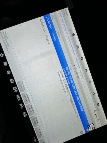

Witam posiadam Renault Megane 1.3 tce 140km. Przejechane ok 144000tys.wyskoczył mi błąd skontroluje układ wydechowy. Wymieniłem czujnik różnicy ciśnień było spokój na może dwa miesiące i problem znowu taki sam także niewiem czy czujnik zamienik wadliwy czy problem tkwi gdzie indziej może ktoś miał taki problem i pomoże z góry dzięki.

 Z uwagi na fakt, iż jestem nowy na forum Witam wszystkich serdecznie. Mnie również dopadł ten problem z czujnikiem , którego wymieniłem na zamiennik firmy Delphi. Po kilku tyg ok 2 czujnik padł. Oddałem go na gwarancję i założyłem kolejny tej samej firmy , po czym po powtórka z rozrywki minęło kilka tygodni i wystąpił  ten sam problem czujnik odmówił posłuszeństwa. Więc raczej problem wynika z tego , że aktualnie części robią z gow**. Samochód to Megane iv 1.3 tce 115 km przebieg około 67 tys km.
